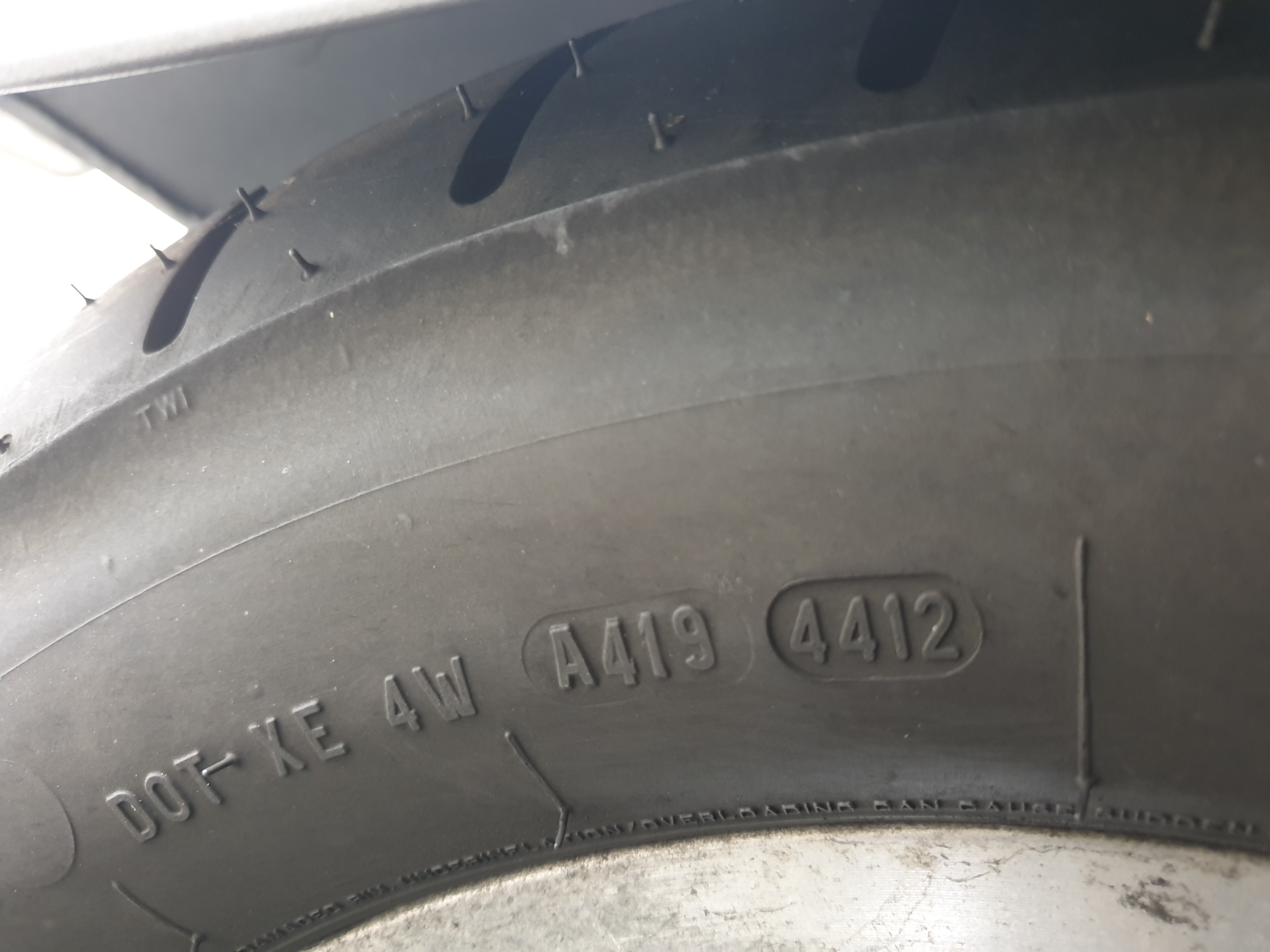

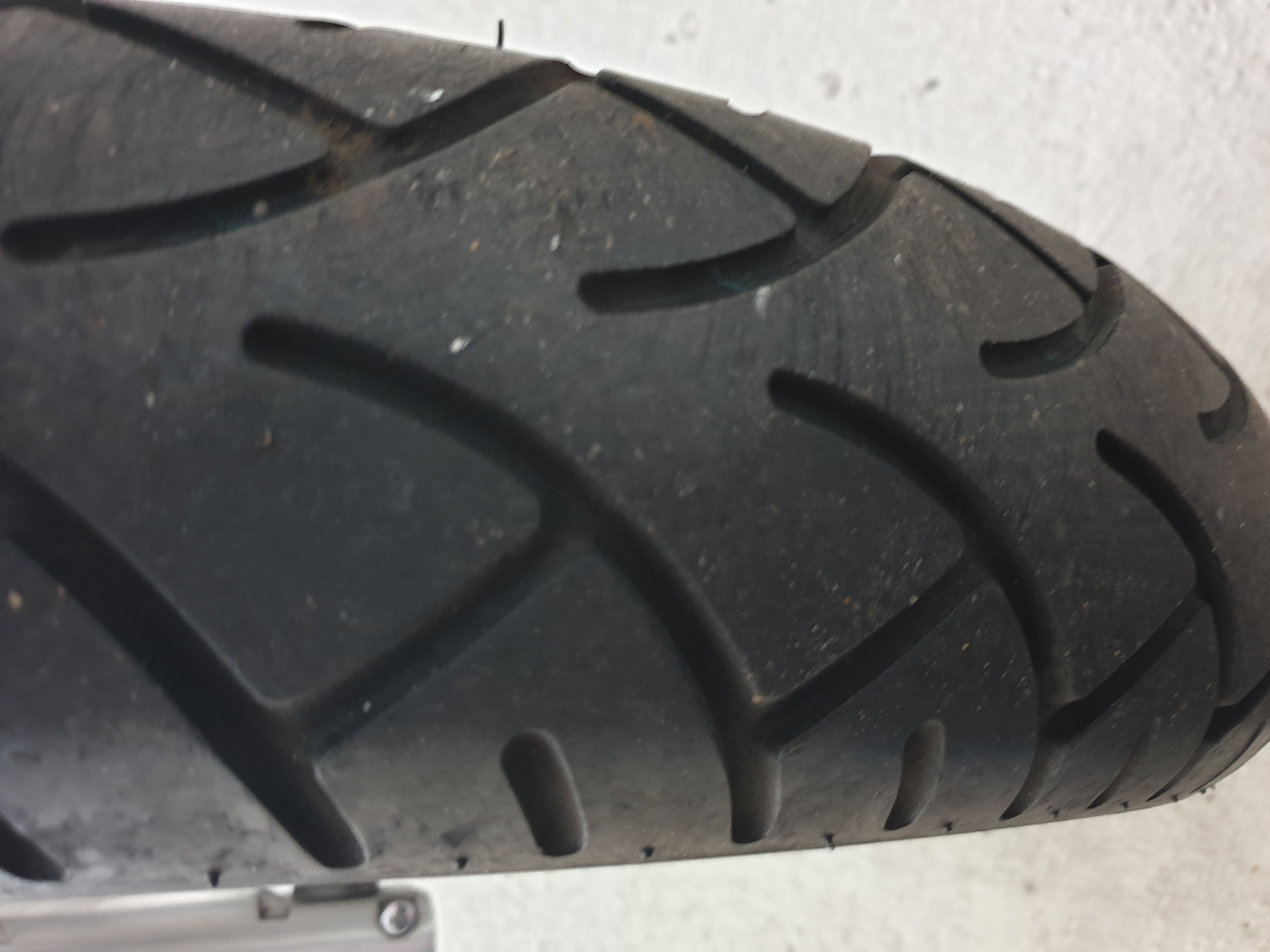

Zitat von Thomas am 22. April 2024, 23:54 UhrDie Avon sind in der Freigabe von Honda gelistet.
Vielleicht werden es bei mir auch die Avon Cobra ?
Oder wieder die Metzeler ME880. Die scheinen ja sehr haltbar zu sein. Meine sind jetzt über 11 Jahre alt und haben noch sehr viel Profil
Und die kleinen Gumminippel sind auch noch dran.
Oder wieder die Metzeler ME880. Die scheinen ja sehr haltbar zu sein. Meine sind jetzt über 11 Jahre alt und haben noch sehr viel Profil ![]()
