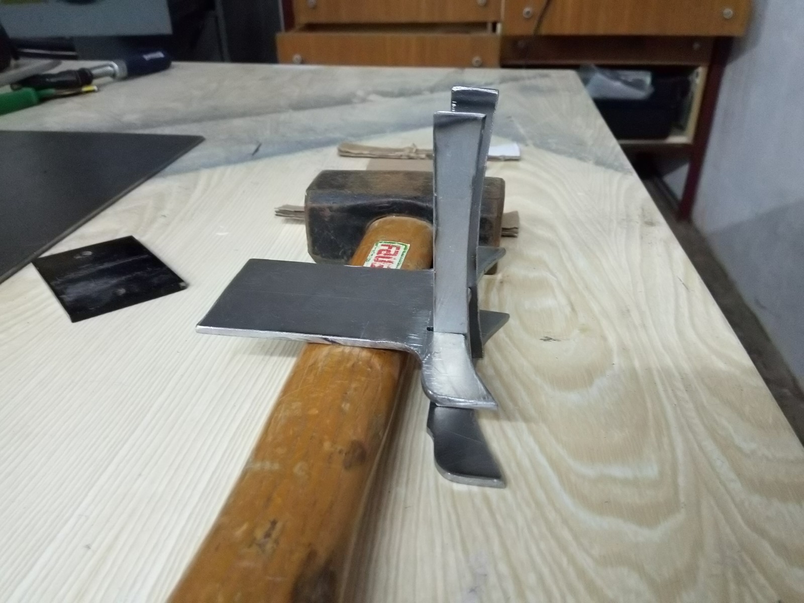

Zitat von El Gringo am 5. März 2021, 22:01 UhrKurzzeitig war ich versucht, auf eine Plug & Play - Lösung aus dem Regal der diversen Costumizer zurückzugreifen. Bei genauerem hinschauen, wurde aber klar, dass nicht überall wo Plug & Play versprochen wird, auch alles so einfach passt. Der Hauptgrund dass ich mich für einen Eigenbau entschieden habe, lag allerdings bei den Wunschpreisen die überall aufgerufen werden. Also habe ich die chinesische Variante entschieden und auf Ideenklau mit individuellen Anpassungen gesetzt. Als Vorbild habe ich diese Variante gewählt:

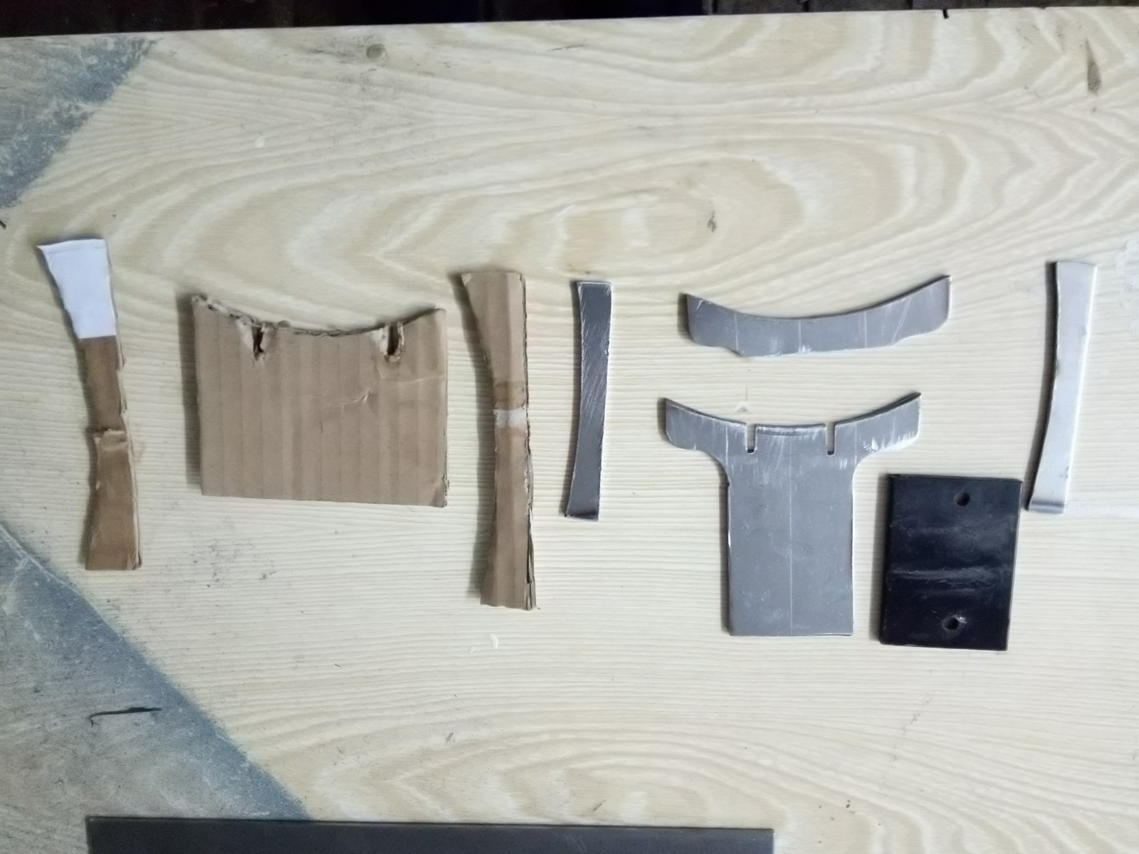

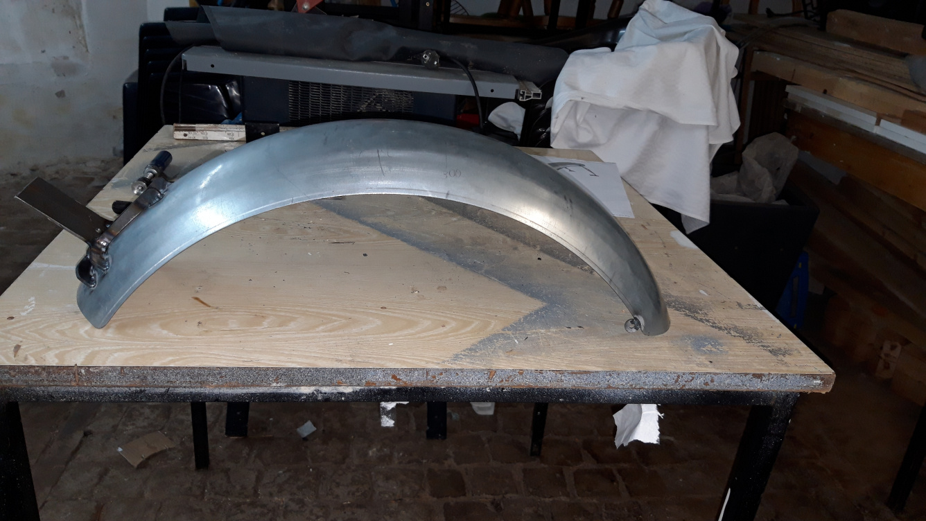

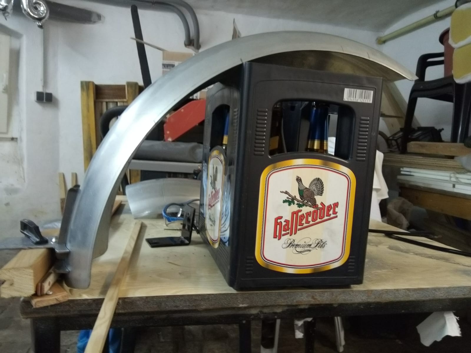

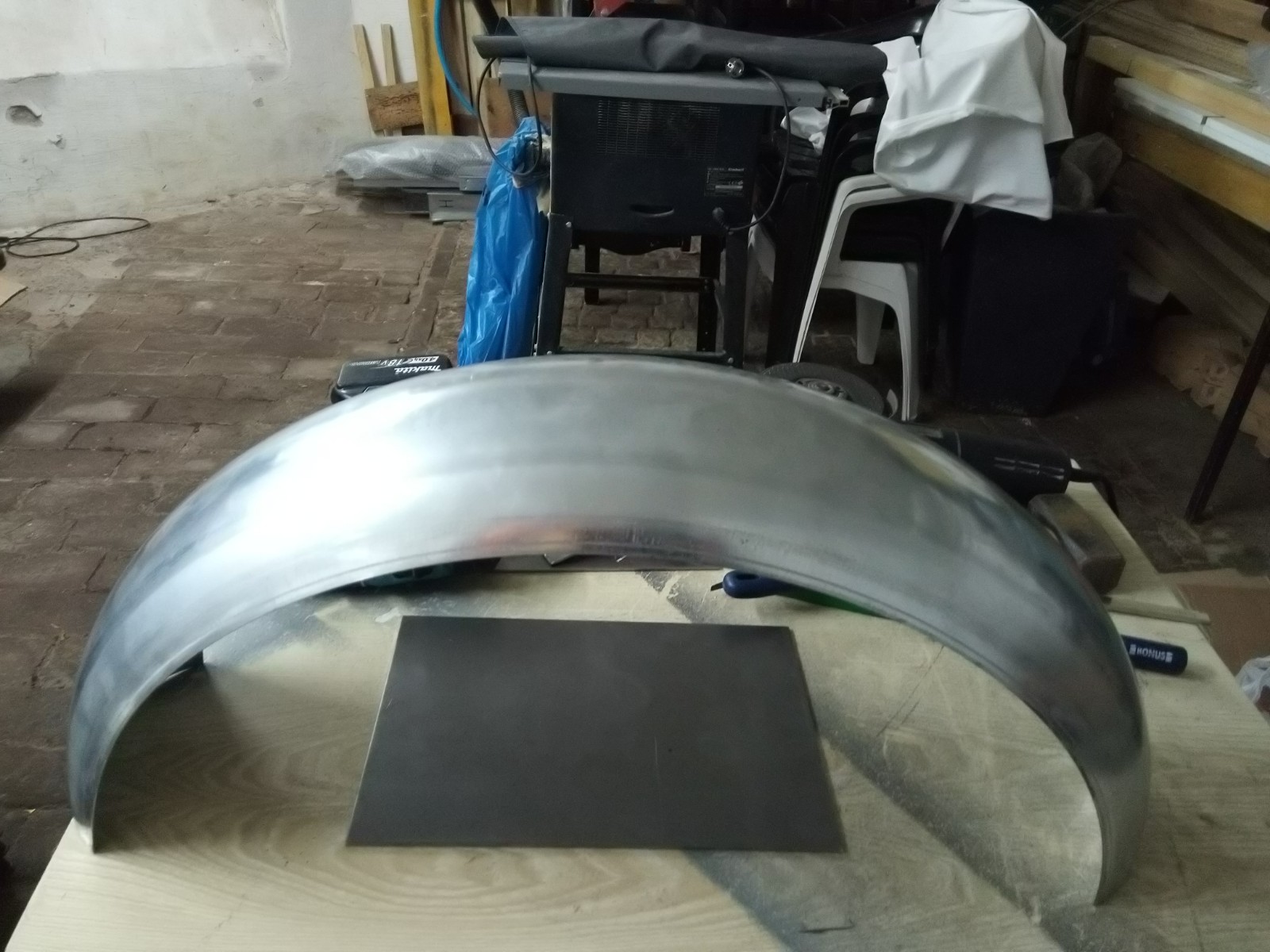

Zitat von El Gringo am 6. März 2021, 21:23 UhrNun ging es aus der Idee in die Materialbeschaffung.
Ausgangsmaterial:
1,5 mm verzinkter Stahlfender aus der Bucht
Stahlblech von Maik

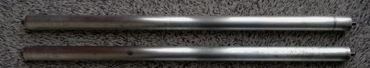

20mm Stahlwellen mit 6mm Zapfen für die hinteren Befestigungspunkte aus der Bucht

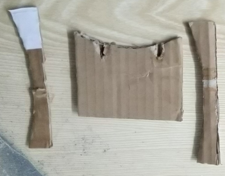

Zwischenschritt 1:1 Pappschablonen für die vorder Halterung für die einfachere Übertragung aufs Blech
grob bearbeite Bleche
Testaufstellung
Ausgangsmaterial:
Stahlblech von Maik
Testaufstellung

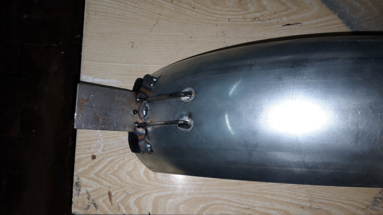

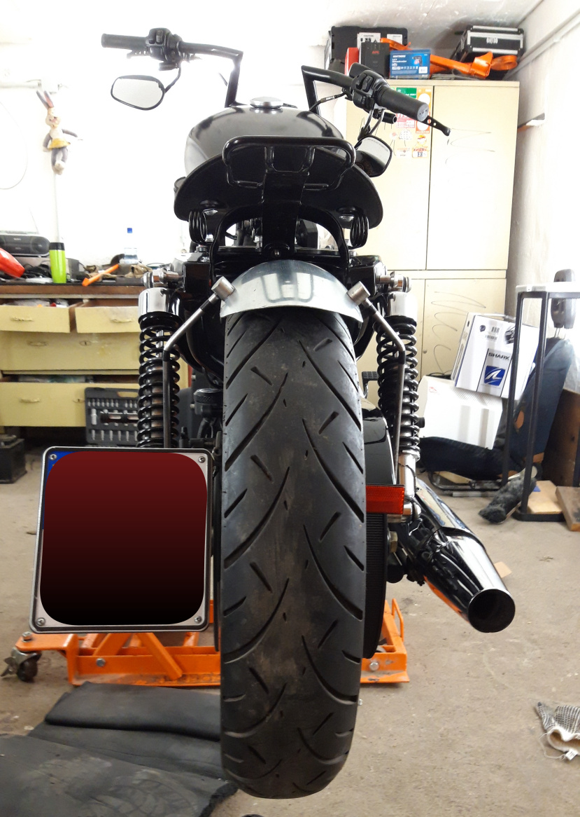

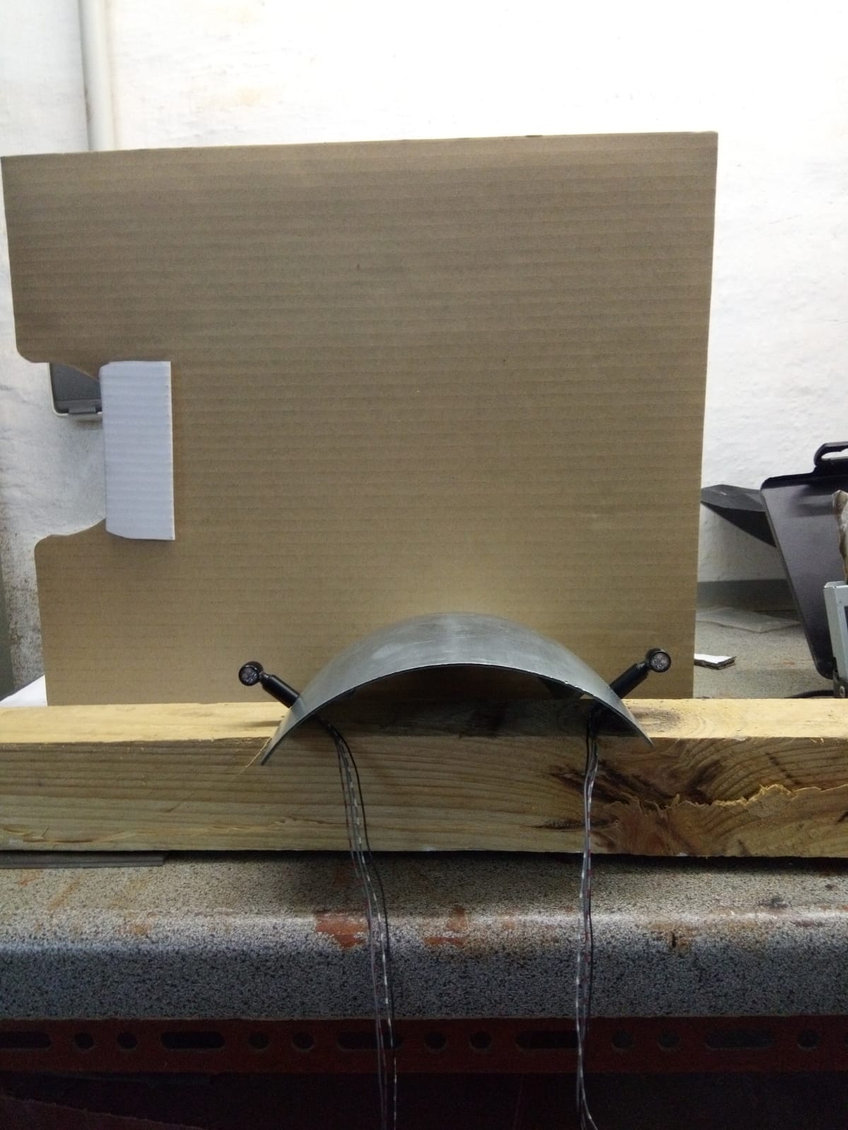

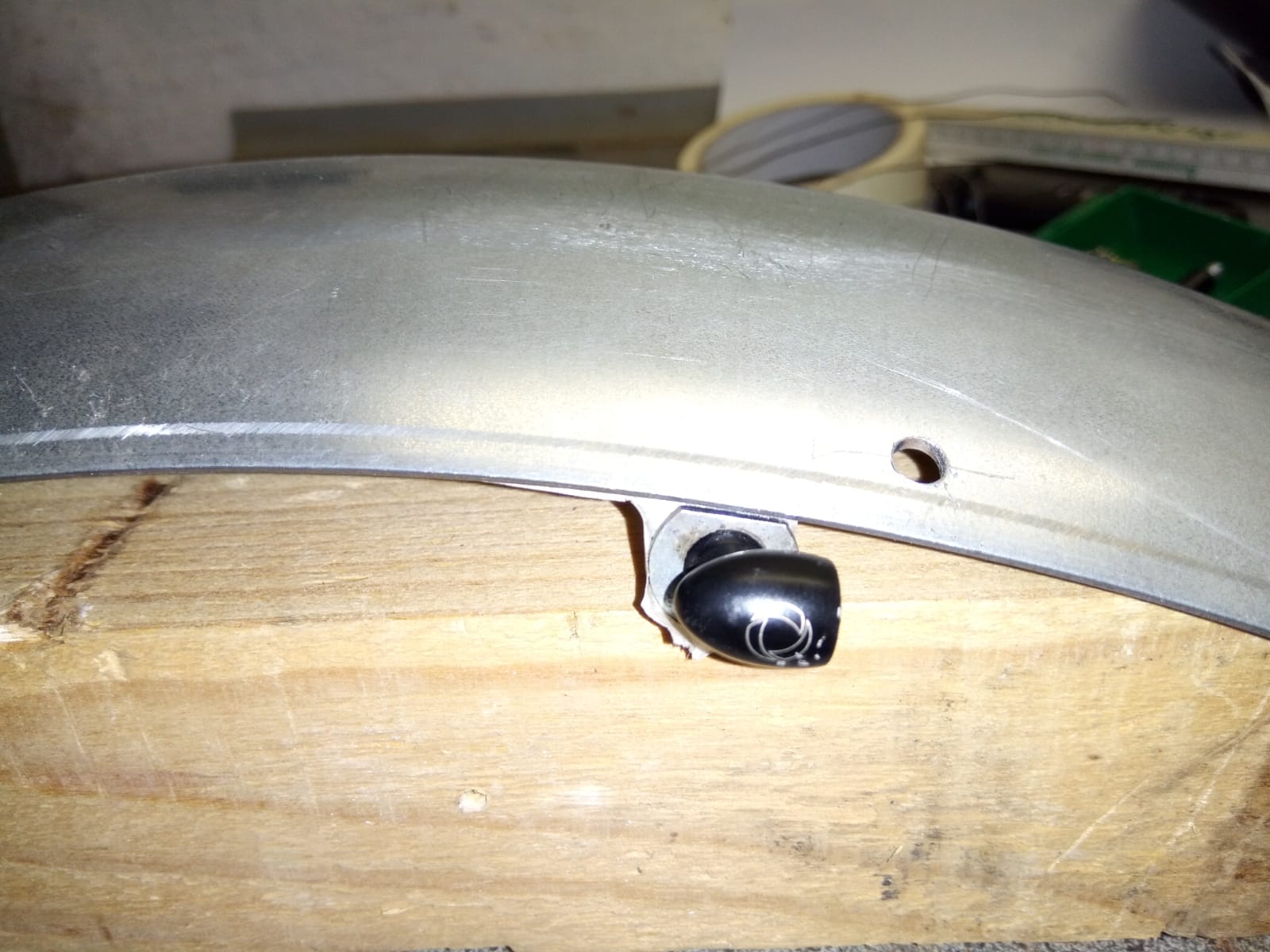

Zitat von El Gringo am 6. März 2021, 21:59 UhrZwischenzeitlich habe ich den Fener auf eine Länge gebracht die für mich die Richtige ist und konnte die ersten Anpassungsversuche am Bike vornehmen.
Ein weiteres zu lösendes Problem war die StVZO-konforme Platzierung der 3in1 Kellermänner da der Fender nicht sehr breit ist, war es schwierig die geforderten 180mm Abstand zueinander zu bekommen Versuche mit den Herstellereigenen Verlängerungen ergaben eine Stielaugenoptik und wurden schnell verworfen. 180mm könnte ich dadurch auch nicht erreichen.
Schließlich kam mir spontan eine einfache Lösung in den Sinn.
Jeweils eine 5mm Unterlegscheibe, dies ergab 175mm von Mitte zu Mitte. Ich habe beschlossen die 2,5mm je Seite als Messfehler in die Toleranz einzubeziehen.
Jeweils eine 5mm Unterlegscheibe, dies ergab 175mm von Mitte zu Mitte. Ich habe beschlossen die 2,5mm je Seite als Messfehler in die Toleranz einzubeziehen.![]()

Zitat von Hämmy am 7. März 2021, 9:01 Uhrsieht gut aus, Hut ab
sieht gut aus, Hut ab ![]()
Zitat von El Gringo am 7. März 2021, 14:05 Uhr@ Heinz. Danke für das Angebot, ich bin aber schon an dem Arbeitsschritt vorbei.
Als nächstes bin ich dann zum Stahlbaumeister meines Vertrauens um mein Puzzle zusammensetzen und um die Stahlwellen passend abdrehen zu lassen. Ich also mit meiner Zeichnung und den Teilen dort angerückt.
Der Meister schaut sich das Ganze an, sagt: "Ist kein Problem...aber...da mußt du noch Mal nacharbeiten, zum WIG - Schweissen ist es besser, wenn weniger Luft zwischen den Teilen ist."
Ich fühlte mich zurückversetzt in meine Ausbildung, wenn ich der Meinung war die Aufgabe bestens erledigt zu haben und der Meister kurz draufschaut und das o.g. von sich gibt.
Also die Kiste wieder genommen und zurück in die Werkstatt, zum Feintuning.
Der Meister schaut sich das Ganze an, sagt: "Ist kein Problem...aber...da mußt du noch Mal nacharbeiten, zum WIG - Schweissen ist es besser, wenn weniger Luft zwischen den Teilen ist."![]()
Ich fühlte mich zurückversetzt in meine Ausbildung, wenn ich der Meinung war die Aufgabe bestens erledigt zu haben und der Meister kurz draufschaut und das o.g. von sich gibt.![]()
Also die Kiste wieder genommen und zurück in die Werkstatt, zum Feintuning.![]()

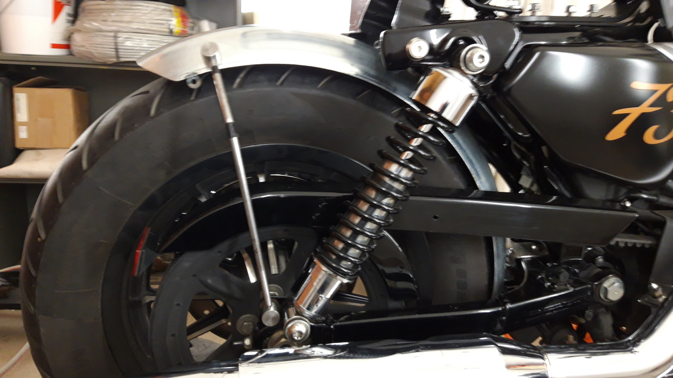

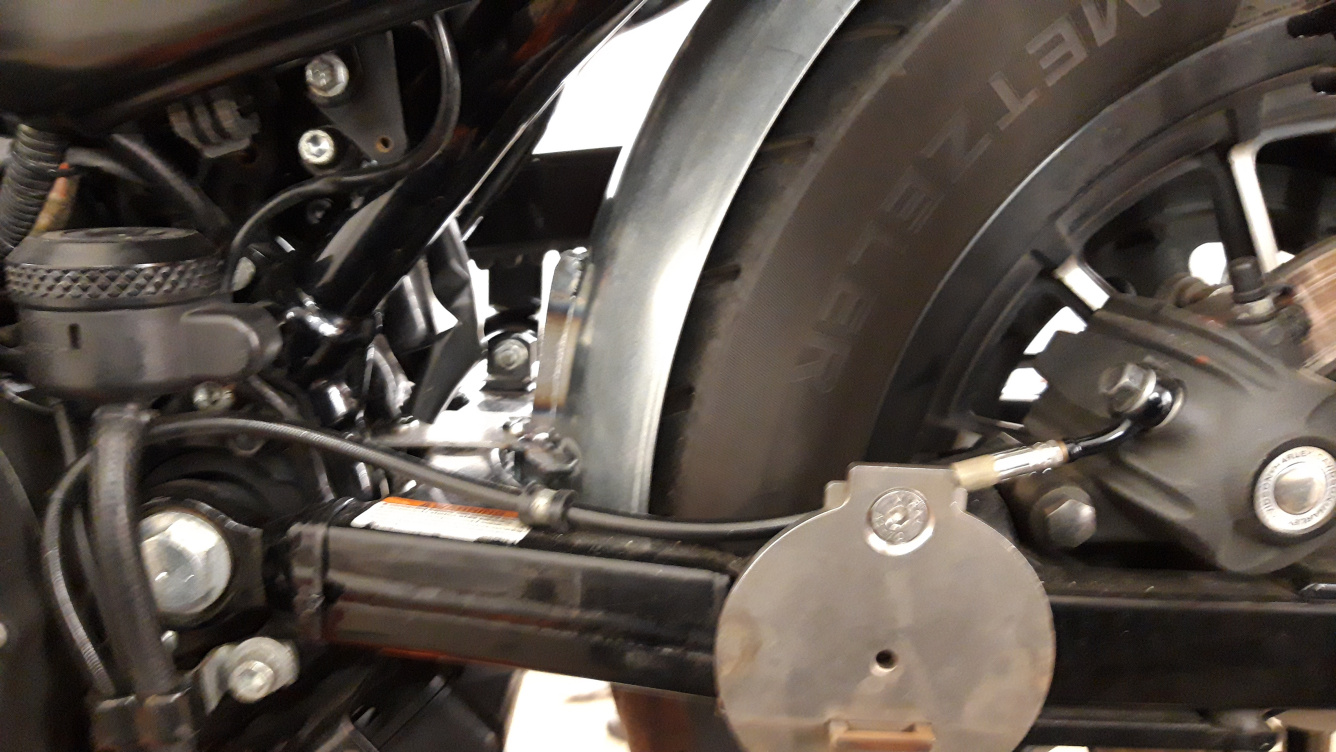

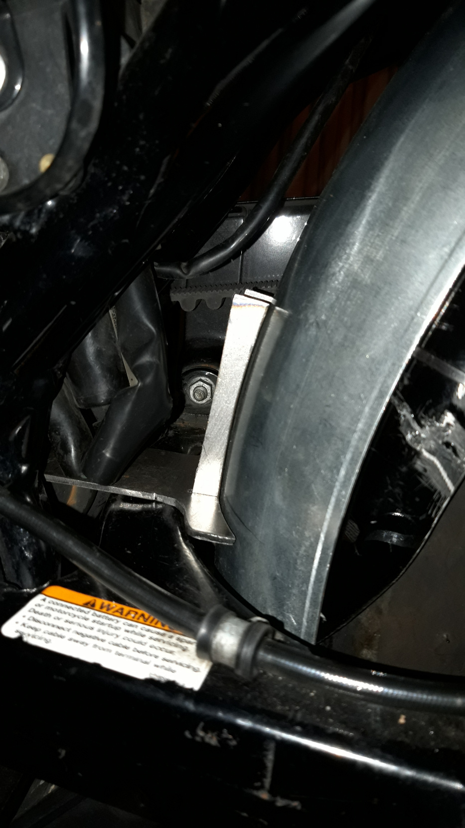

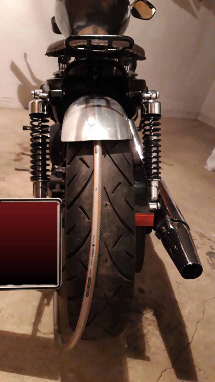

Zitat von El Gringo am 9. März 2021, 19:48 UhrNach 3 Wochen konnte ich den fertigen Fender und die gedrehten Teile für die hinteren Befestigungen abholen.
Um die letzten Anpassungen vorzunehmen, habe ich alles soweit wie möglich ans Bike montiert und hier und da noch etwas rumgedängelt bis ich zufrieden war.
So langsam nimmt's Gestalt an, und ich habe dann alles zum pulvern bzw. zum Lackierer gebracht.
Zitat von Wolle am 9. März 2021, 21:52 UhrKann es sein das der Abstand Fender Reifen nicht gleichmäßig ist? Der ist doch an der Schwinge zu nah dran.
Ansonsten saubere Arbeit? Die Struts passen auch gut dazu.
