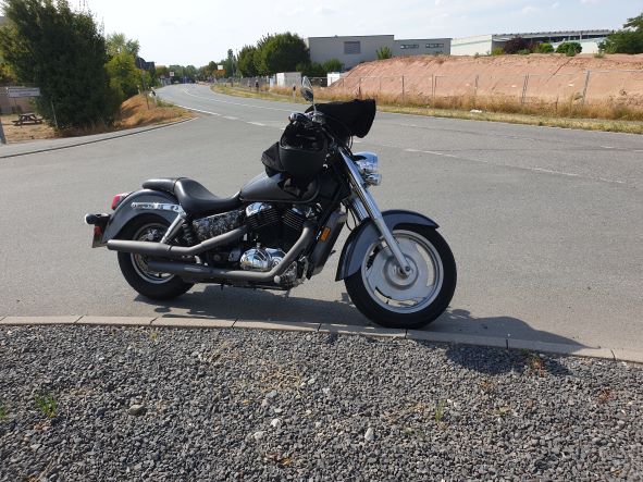

Zitat von Thomas am 15. August 2022, 10:55 UhrGestern Mittag wollte ich mit meiner Honda mal wieder eine schöne Runde drehen. Anfangs ist der Motor schlechte wie gewohnt angesprungen und hatte auch einige kurze Aussetzer. Das hat sich aber nach ein paar Kilometer gegeben. Aber nach weiteren 42km war plötzlich auf der Landstraße der Motor aus und ich bin gerade noch in eine Seitenstraße gerollt. Ein neuer Startversuch scheiterte an der leeren Batterie. Der neue Lithium Akku war leer, das hat auch die Anzeige auf der Batterie bestätigt. Da stand ich jetzt bei 32°C und kein Schatten. Meine Frau hat mir nach fast zwei Stunden die alte Batterie und etwas Werkzeug gebracht. Mit der frischen Batterie bin ich dann mit ungutem Gefühl nach Hause gefahren und habe es auch bis in die Garage geschafft. Die Batterie hängt jetzt am Ladegerät und später geht es zur Fehlersuche in die Garage.

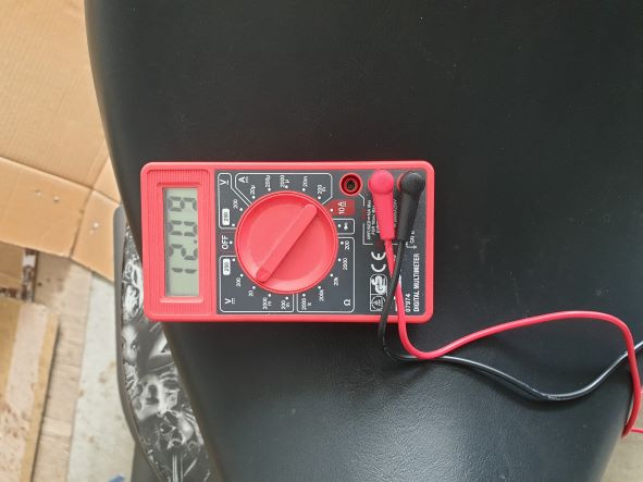

Schau mal nach der Batterie. Meine 11er hat gestern Mittag auch einen schlechten Erststart und ich habe mich während der Fahrt zeitweise über das ständige Patschen aus dem Auspuff gewundert. Das hat die Honda vorher nicht gemacht, jedenfalls nicht in dem Ausmaß. Mit einer herkömmlichen Batterie BleiSäure oder AGM wäre die Kiste wahrscheinlich gar nicht erst angesprungen. Ich hatte ja dieses Jahr auf Lithium umgebaut und das ist jetzt das Problem. Die Lithium kannst du aussaugen bis kurz vor ganz leer und dann ist schlagartig Ende. Der LithiumAkku hatte nur noch knapp über 9V. Mit der alten AGM Batterie war der Motorlauf auf dem Heimweg okay.
Jetzt warte ich auf ein passendes Ladegerät für die Lithium Batterie. Und hoffe die Batterie noch zu retten

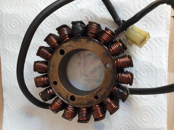

Und an der Honda ist vermutlich der Stator der Lima wieder kaputt. Keine Ladung der Batterie.
Ich habe die Kabel durchgemessen und da sind auch einige Ohmwerte nicht ganz im grünen Bereich. Ich hatte das Ding erst vor 10Jahren erneuert. Garantie gibt es da wohl keine mehr.
Das war der alte Stator und eigentlich erwarte ich eigentlich das gleiche Bild wenn ich den Deckel abbaue.

Zitat von Thomas am 16. August 2022, 21:15 UhrIch habe heute den Stator und eine Gehäusedichtung bestellt. Dazu auch noch einen frischen Ölfilter. Dann kann ich den Ölwechsel gleich mitmachen. Das alte Öl muss ja eh raus. Ich hoffe die teile kommen noch vor dem Wochenende.
Dann gibt es auch wieder viele Bilder und noch mehr Text.
