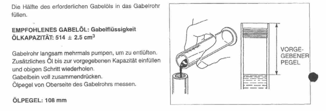

Zitat von Thomas am 28. Dezember 2021, 21:42 UhrZitat von Poessi am 27. Dezember 2021, 18:29 Uhr
Ist das der Gabel-Ölstand-Abgleicher ?
Und funktioniert nach dem Prinzip: Solange absaugen bis der Ölstand auf dem gleichen Level ist ?

Zitat von Poessi am 29. Dezember 2021, 14:45 UhrZitat von Thomas am 28. Dezember 2021, 21:42 UhrZitat von Poessi am 27. Dezember 2021, 18:29 Uhr
Mit der Stellschraube am Ölstandabgleicher kann man den Ölpegel (in meinem Fall 108 mm lt. WHB) einstellen. Nach dem Einfüllen des Öls ein paar mal pumpen, den Abstandabgleicher draufsetzen, evtl. nochmals Öl nachfüllen. Wenn zu viel Öl, dann wird es abgesaugt bis Luftblase aufsteigt.
Hier die Anleitung lt. WHB des Gabeldichtungstreibers.
