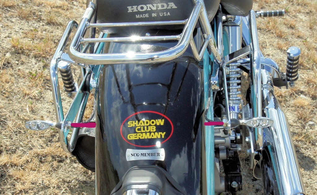

@ Tom: Hier jetzt endlich die versprochenen Bilders:
Kellermänner hinten
hinten seitlich
vorne
vorne 2
Die hab ich seit 2014 so dran und funktionieren seitdem einwandfrei !

@waldiscout: Vorne sieht das Mega gut aus. Erlaube mir einen Vorschlag für hinten:
Wenn du da, wo ich die braunen Striche eingefügt habe ein Chromrohr oder aber Gummirohr einsetzt, kannst Du die Kabelage direkt in den Fender führen und hast immer gleiche Abstände links und rechts.
Aber sieht insgesamt schon gut aus !
Da geb ich Dir Recht, das würde besser ausschauen, funktioniert im Zusammenspiel mit meinen großen Hepco&Becker Satteltaschen aber leider nicht...
Dann müsste ich die Blinker/Rücklichter ca. 5 cm nach vorne versetzen sieht man auf den Bildern schlecht) und da sind dann die Satteltaschen...
Deswegen sind bei den Satteltaschenbügeln ja die Verlängerungen nach hinten mit dabei.
Four wheels move the body   - Two wheels move the soul
Ok, nach nochmaligem Hinsehen erkenne ich das Problem, die von mir angedachten Rohre würden hinter dem Fender herlaufen. Aber.... die müssen ja nicht gerade sein. entweder, die biegst dir die so zurecht, dass sie seitlich in den Fender kommen, oder du lässt sie hinter dem Fender laufen und biegst dann so, dass du in den Fendermittelteil reinkommst. Denkbar wäre auch eine Verbindung beider Blinker mit einem langen Rohr, dass in Höhe des Fendermittelteils ein Loch hat, aus dem die Kabelage in den Fender geführt wird. Allerdings würde das deinen Sticker verdecken.
