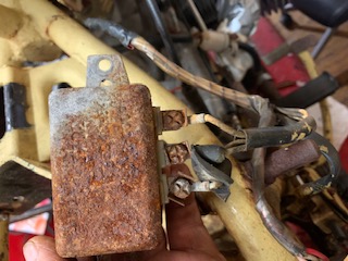

Zitat von Undertaker am 14. November 2022, 20:17 UhrSo gleich gibt es ein paar Bilder. Der kleine Umbau in der Garage und das Winterfest machen haben dann doch länger gedauert. Es gab dann doch so einige Sachen, wo man erst später merkt das die Anordnung etc. nicht so optimal ist. Licht geändert bzw verbessert , Regal gebaut, Werkstattwagen bzw. nen kleinen Handwagen zum Ablegen von Werkzeug bestellt. Werkzeugtechnisch glaube bin ich ganz gut aufgestellt. Auch wenn Dat Ding auch mindestens 38 Jahre alt ist ( zumindest laut Papieren ) und auch keine wirkliche Elektronik verbaut hat, ist mir der Begriff des "Eisenschweins" noch bewusster geworden in den letzten Tagen. Brauchst dem "Ding" auch nicht mit billig Werkzeug nahe kommen ! Hallelujah , die Schrauben sind immer noch vorhanden wenn auch stellenweise arg verrostet ! Rost ist eh ein Thema am Dat Ding ! Aber da ist so viel Metall dahinter, da ist nichts durchgerostet ! Nicht mal ansatzweise ! Aber das ist halt noch eine Bauweise wie sie früher schlechthin gebaut wurde ! Da brauchst Du dann aber auch vernünftige Schraubschlüssel die dann auch den Kräften die Dir die Schrauben entgegensetzen auch aushalten ! Eine kleine Schraubverbindung die wollte partout nicht ! Durchgesägt
Am besten gefällt mir ja das letzte Bild mit der Bordsteckdose links
Kann man doch Tatsache ne Handlampe anschließen was ja sinnvoll ist ! Nur liegt diese frei ungeschützt
unterm Sitz . Daneben mit den zwei roten Kabeln , das ist der Killschalter (rückseitig).
Das sind jetzt nur einige Bilder , muss noch bissel üben mit dem verkleinern und Einfügen
Stand ist : viele kleine Tüten , alles schön beschriftet mit welcher Schraube und woher ! Ein Taschenbuch mit diversen nötigen Ersatzteilen die bestellt werden wollen! Gaszüge , Bremsleitungen ( alles mechanisch ), Schrauben, Dichtungen usw. . Das wird jetzt bei den Einschlägigen Anbietern preislich verglichen. Die Ersatzteilversorgung ist klasse und ... günstig ! Klar die Menge machts, aber es ist überschaubar ! Der Kühler der VTX den ich tauschen musste, war da ne ganz andere Hausnummer ! Aktuell sitze ich in Dänemark am Tisch , vor mir den Laptop. Also Baustopp
Aber so kann ich mir weitere Gedanken machen wie was wo gemacht werden soll. Klar ist : Sandstrahlen auf jeden Fall ! Farbwahl anschließend : hmmm noch nicht ganz sicher ! Extras ein oder anbauen, wie zB. nen USB anschluß , Ochsenaugen oder nen Frontbügel am Beiwagen oder oder oder. Ich schau und klicke mich durchs Netz nach Ideen. Aber auch weiter Nachlesen im Netz in einschlägigen Foren. Sehr hilfreich !
Als Anmerkung: ja klar hab ich schon ein wenig an meinen Motorrädern geschraubt, aber noch nie so ein Projekt durchgezogen. Rückschläge werden bestimmt noch kommen. Aber es macht Spaß, soweit es geht eine oder zwei bis drei Stunden am Tag in der Garage zu schrauben ! Macht den Kopf frei
So gleich gibt es ein paar Bilder. Der kleine Umbau in der Garage und das Winterfest machen haben dann doch länger gedauert. Es gab dann doch so einige Sachen, wo man erst später merkt das die Anordnung etc. nicht so optimal ist. Licht geändert bzw verbessert , Regal gebaut, Werkstattwagen bzw. nen kleinen Handwagen zum Ablegen von Werkzeug bestellt. Werkzeugtechnisch glaube bin ich ganz gut aufgestellt. Auch wenn Dat Ding auch mindestens 38 Jahre alt ist ( zumindest laut Papieren ) und auch keine wirkliche Elektronik verbaut hat, ist mir der Begriff des "Eisenschweins" noch bewusster geworden in den letzten Tagen. Brauchst dem "Ding" auch nicht mit billig Werkzeug nahe kommen ! Hallelujah , die Schrauben sind immer noch vorhanden wenn auch stellenweise arg verrostet ! Rost ist eh ein Thema am Dat Ding ! Aber da ist so viel Metall dahinter, da ist nichts durchgerostet ! Nicht mal ansatzweise ! Aber das ist halt noch eine Bauweise wie sie früher schlechthin gebaut wurde ! Da brauchst Du dann aber auch vernünftige Schraubschlüssel die dann auch den Kräften die Dir die Schrauben entgegensetzen auch aushalten ! Eine kleine Schraubverbindung die wollte partout nicht ! Durchgesägt ![]()
unterm Sitz . Daneben mit den zwei roten Kabeln , das ist der Killschalter (rückseitig). Das sind jetzt nur einige Bilder , muss noch bissel üben mit dem verkleinern und Einfügen
Als Anmerkung: ja klar hab ich schon ein wenig an meinen Motorrädern geschraubt, aber noch nie so ein Projekt durchgezogen. Rückschläge werden bestimmt noch kommen. Aber es macht Spaß, soweit es geht eine oder zwei bis drei Stunden am Tag in der Garage zu schrauben ! Macht den Kopf frei ![]()
