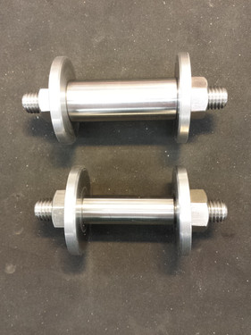

Vorher waren nur die Köpfe auf der Gabelbrücke verschraubt. Jetzt habe ich aus V2A zwei Schäfte mit 75 mm Länge gedreht. Anschließend soll alles in "Wagenfarbe" lackiert werden....also der Lieblingsfarbe von Grit : Grau. Heute will ich mit Ihr zum Lacker fahren und den richtigen Grauton festlegen. Die Karre soll aber nicht nur einfach grau werden. Der Grauton wird matt sein und in der Mitte kommt ein Streifen in Lackschwarz. Anschließend werden die Übergänge mit einem Pinstripe abgesetzt. Sieht bestimmt gut aus.

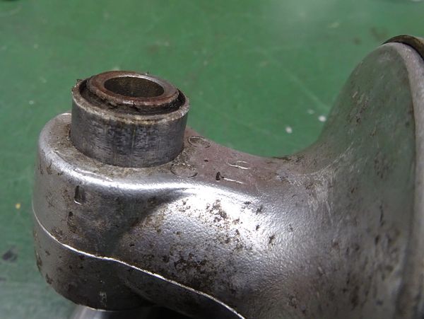

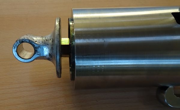

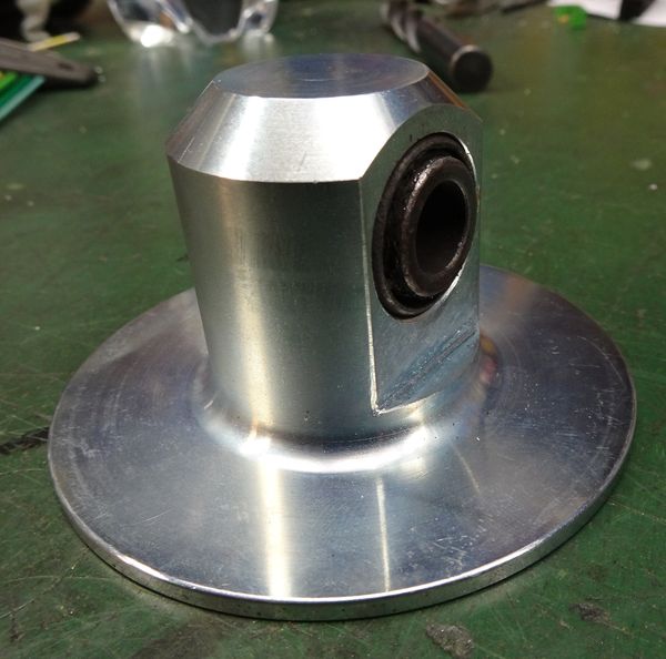

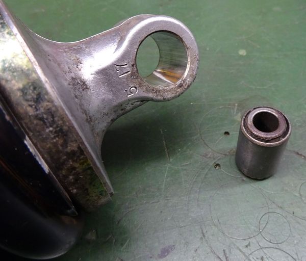

Eines verstehe ich allerdings nicht. Das Loch in der Aufnahme:
hat einen Durchmesser von 20mm. Die Aufnahme im Originalfederbein ist aber kleiner. Muß ich mir da jetzt noch eine passende Distanzbuchse drehen?
von Icke » Do 8. Okt 2015, 22:23
Ne du ... Im original dämpfer ist ein kleiner gummidämpfer oder redring eingepresst. Der hat meines wissens ne gummi ummantelung, die stösse auf der schraube abdämpft. Der muss da rein, oder du kaufst dir nen neuen. Andernfalls ist die schraube recht bald hin
von Regenheizer » Do 8. Okt 2015, 22:36
Das da auf jeden Fall 'ne Reduzierung rein muß ist mir schon klar. Nur....die Buchsen im Originalfederbein sind mit dem Gummi fest verbunden. Das gleiche Problem hatte ich nämlich auch mit den V-Rod-Federbeinen die ich an meiner Mean verbaut habe.
Naja, ich sehe mir das morgen auf Arbeit mal genauer an. Mir wird da schon was einfallen.
von Regenheizer » Fr 9. Okt 2015, 07:29
Hmm....das mit der Buchse war ja jetzt wirklich simpel.Hab wohl mal wieder viel zu kompliziert gedacht.....wie immer.
Jetzt komme ich aber leider nicht weiter, weil ich erstmal 'nen Federspanner brauche. Bei den Progressive Suspention bei meiner Mean war das einfacher. Da hab ich die Feder an der Drehbank zusammendrücken können und dann konnte ich das Teil zerlegen.Bilder setze ich heute Abend rein.

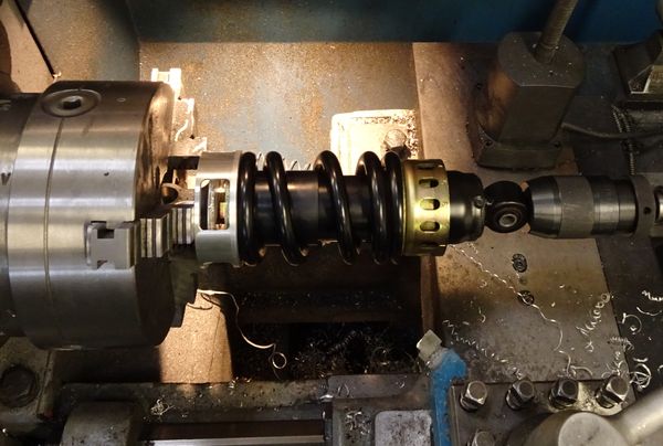

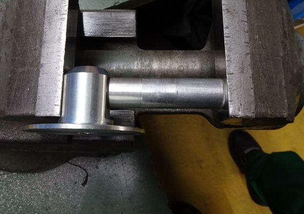

von Regenheizer » Sa 10. Okt 2015, 11:33
Ich war gestern zu müde um noch was hier zu machen. Also mache ich es heute.Ich habe mir einen Durchschlag gedreht und die Buchse somit rausschlagen können.
Anschließend in die neue Aufnahme gepreßt.....
....und drinne.

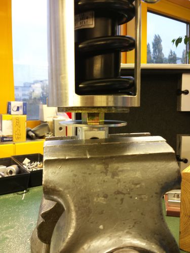

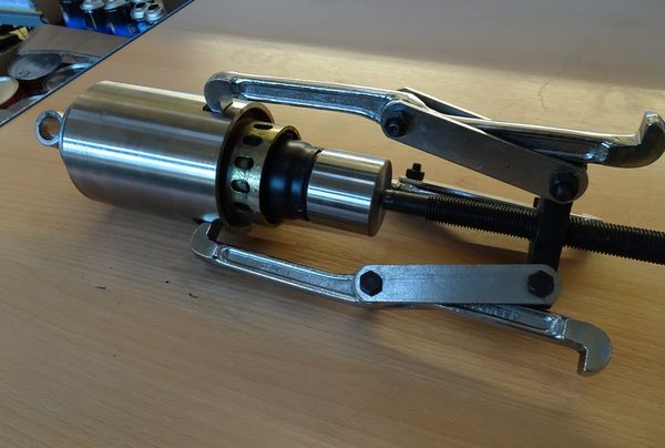

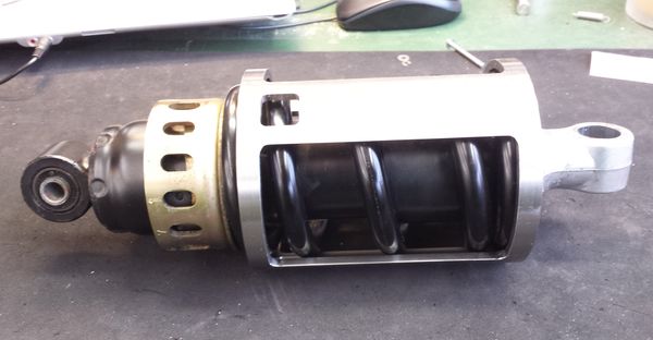

Dann habe ich das Federbein in die Drehbank eingespannt um zu sehen wie das funktioniert um die Aufnahme von der Kolbenstange zu schrauben. Dazu hatte ich mir eine Hülse gedreht und Fenster reingefräst, damit ich natürlich auch was sehe.
Da ich keinen Federspanner auf die Schnelle auftreiben kann und ich lieber so ein Teil mein Eigen nennen möchte, bin ich grad dabei mir selber einen zu bauen. Ziemlich simpel und noch dazu für verschiedene Federbeingrößen. (vorausgesetzt ich habe keinen Denkfehler, aber das werde ich ja dann sehen.
Ich mache nachher mal 'ne Skizze wie das Teil aussehen soll.
von Regenheizer » Sa 10. Okt 2015, 20:23
So soll der Federspanner aussehen:
Die obere Hülse setzt auf der Feder auf, dadurch gibt es keine Berührungspunkte an den Seiten der Feder. Bei beschichteten Federn hat das den Vorteil, daß die Beschichtung geschont wird.

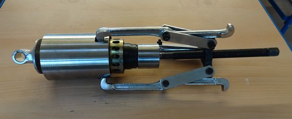

von Regenheizer » Mo 12. Okt 2015, 21:50
Und so sieht er in echt aus:
Ich werde noch ein paar "Fenster" reinfräsen damit er nicht so schwer und klobig ist.
Der Abzieher ist nur zum testen. Werde nmir noch was dezenteres besorgen. Es ging ja auch nur erstmal darum ob meine Idee überhaupt funktioniert.....und das tut sie.

von Regenheizer » Di 13. Okt 2015, 19:59
Und so sieht die Glocke mit Fenstern aus:
Die Glocke wiegt jetzt übrigens nur noch 630 Gramm.
Vorher waren es 1,4 kg.

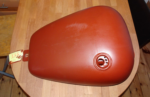

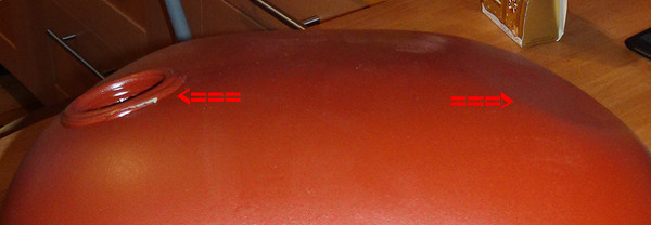

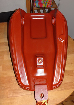

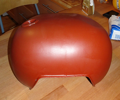

Hab mal das Thema in "Winterprojekt" umbenannt.Heute habe ich Tank, Riser und Frontfender vom Sandstrahlen geholt. Alles zusammen für 35,- € ..... iss 'n guter Kurs.
Der Tank hielt keine Überraschungen unter der dicken Lackschicht bereit. Keine Dellen und nix gespachtelt. Sieht tadellos aus.
Wieder ein kleiner Schritt vorwärts.

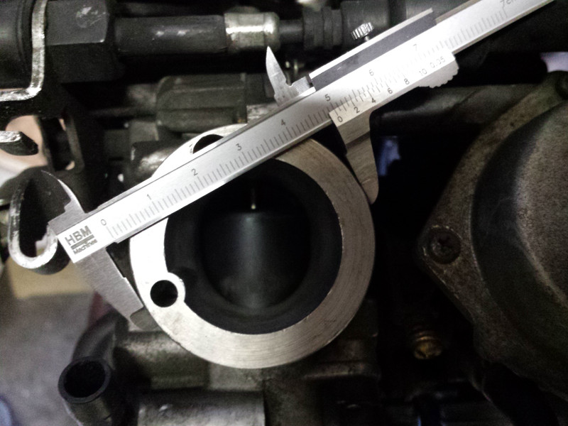

Um den Motor raus zu nehmen, muß da auch der Vergaser vorher raus oder geht das auch so ? Hab außerdem grad Probleme das Luftplastikkanalgedöns raus zu bekommen.

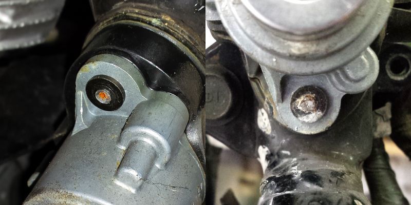

von Regenheizer » Mi 21. Okt 2015, 16:31
Ich hatte mich gewundert, daß ich das Zündschloß nicht ab bekomme......bis ich der Sache etwas näher auf den Grund gegangen bin. Nach eingehender Inspektion der Sachlage bin ich zu dem Schluß gekommen, daß hier ein "Experte" beide Schraubenköpfe abgedreht haben muß.![]()
Oder seht Ihr das anders ?..... Da sollten doch bestimmt Schraubenköpfe zu sehen sein.....

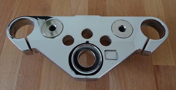

von Regenheizer » Mo 9. Nov 2015, 19:27
Hab wieder 'n bisschen was machen können.

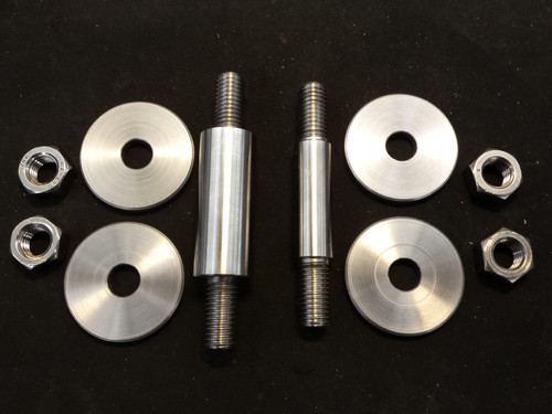

Heute habe ich die Kunststoff"stöpsel" aus der Gabelbrücke entfernt....
zwei Einsätze aus V2A gedreht....
die dann an die Riser geschraubt werden und dann in der Brücke befestigt werden.
Außerdem habe ich mir eine "Deckelung" gebaut damit ich den Steuerkopf oben und unten zumachen kann. So schone ich mir die Lagerschalen beim Sandstrahlen und Lackieren des Rahmens.Bilder davon kommen in den nächsten Tagen.
von Regenheizer » Do 12. Nov 2015, 21:54
Hier nun die Bilder von meiner Steuerkopfabdeckung:

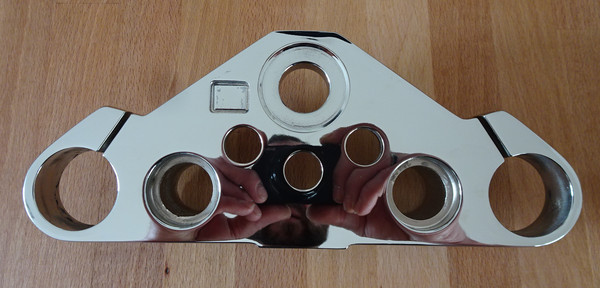

von Regenheizer » Mo 16. Nov 2015, 10:15
Die Gabelbrücke habe ich jetzt nochmal zart übergefräst um die Macken rauszubekommen. Anschließend Glasperlengestrahlt und jetzt kann sie zum verchromen.
von Regenheizer » Di 8. Dez 2015, 19:05
So...die Gabelbrücke ist verchromt und kann abgeholt werden.

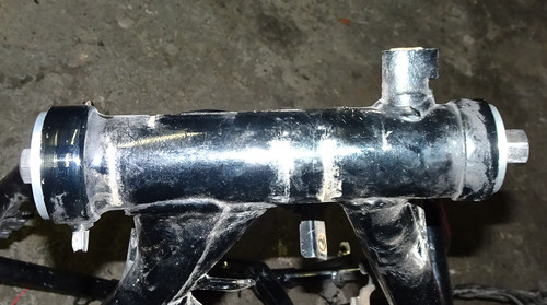

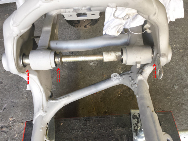

Heute habe ich Rahmen, Hilfsrahmen und Schwinge zum Sandstrahlen gebracht. Um mir das Ausbauen der Lager in der Schwinge zu ersparen, bin ich nach dem gleichen Prinzip vorgegangen wie beim Steuerkopf.Ein Bolzen Durchmesser 15mm und einer 22mm
Schön festgezogen damit sich nix verschiebt oder dazwischen kommen kann beim Strahlen und nachher beim Lacken.
von Regenheizer » Sa 12. Dez 2015, 16:20

Der Tank ist auch versiegelt und steht in den Startlöchern zum Lackieren. Das hat jetzt allerdings noch etwas Zeit. Erstmal muß der rahmen vom Strahlen zurück sein und die Fußrastenhalterung muß gerichtet sein.

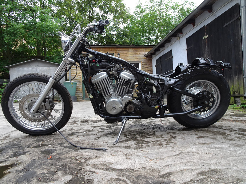

von Regenheizer » Fr 4. Mär 2016, 15:13
Geht schon los....![]()
Ich hab jetzt mal provisorisch Schwinge und Gabel eingesetzt um die Tieferlegung zu kontrollieren und um zu probieren wie Grit mit der Dragbar zurecht kommen würde. Dabei sind mir die Abstände hier aufgefallen. In der Mitte sitzt ja der Motor, aber der Platz bei den Buchsen ?
Kommt mir irgendwie seltsam vor. Hab leider momentan keine VT zum Vergleich.

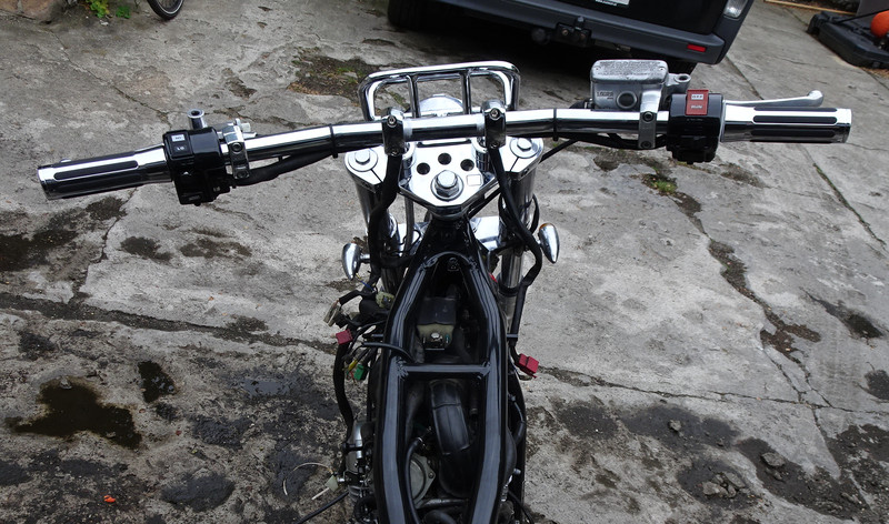

Nun sind endlich die Riser da. Also ran an die Brücke, Lenker angeschraubt und probesitzen. Der Effekt, der erreicht werden sollte, ist eingetreten. Grit fühlt sich besser aufgehoben als bei der alten Konstellation. Ziel erreicht, würde ich sagen.
Also wir finden, daß die Riser gut zur VT passen.![]()

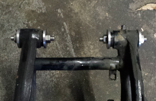

Um die Lager aus der Schwinge zu bekommen habe ich mir zwei Dorne gedreht.
Anschließend habe ich mir zwei Deckelungen gedreht, damit die Lagersitze beim Pulvern nicht mit Farbe volljauchen.

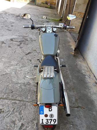

Mittlerweile ist die Mopete soweit, daß die Lackteile ran können .....wenn ich sie denn endlich mal hätte.Seit Wochen warte ich darauf. Heute habe ich endlich die Info bekommen, daß sie am Samstag abgeholt werden können. Somit ist klar, was ich am WE machen werde.

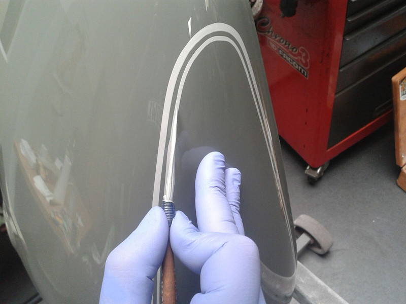

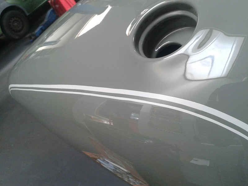

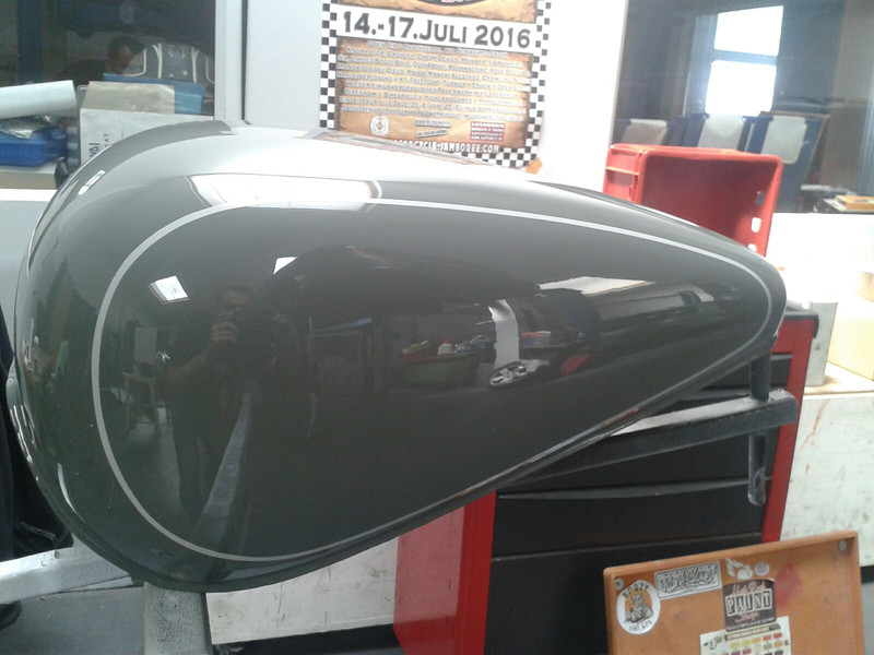

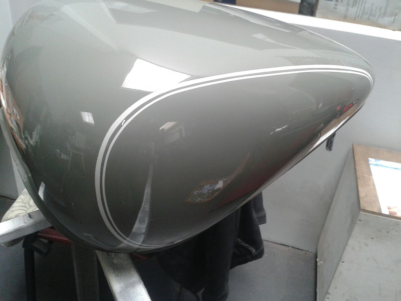

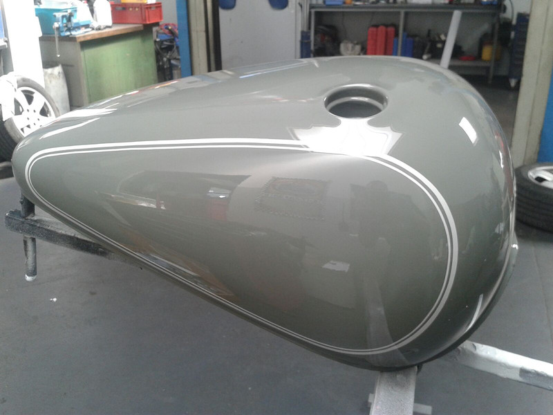

von Regenheizer » Sa 18. Jun 2016, 17:43
Die Lackteile sind da. :laie_60a: Die Linierung vom Tank muß noch austrocknen, den habe ich dann am Montag. :perfekt:
Der Übergang beim Tankdeckel .....
..... und die Ausbuchtung vom entfernten Tankdeckel sind hervorragend bearbeitet worden:
Und so sieht es aus, wenn die Teile dran sind:
Am Montag kann ich endlich auf Arbeit das Heck fertig machen. Nun hab ich alle Maße die ich brauche.
....und drinne.
Der Abzieher ist nur zum testen. Werde nmir noch was dezenteres besorgen. Es ging ja auch nur erstmal darum ob meine Idee überhaupt funktioniert.....und das tut sie. ![]()
von Icke » Mo 12. Okt 2015, 22:03
2 gewindestangen, ne metall platte unten und 2 hacken an den gewinde stangen und gut is der lack
von Regenheizer » Mo 12. Okt 2015, 22:16
Außerdem schont meine Variante die Beschichtung der Feder.
von Regenheizer » Mo 12. Okt 2015, 22:17
Vorher waren es 1,4 kg. ![]()

Heute habe ich Tank, Riser und Frontfender vom Sandstrahlen geholt. Alles zusammen für 35,- € ..... iss 'n guter Kurs. ![]()
Der Tank hielt keine Überraschungen unter der dicken Lackschicht bereit. Keine Dellen und nix gespachtelt. Sieht tadellos aus. ![]()
Oder seht Ihr das anders ?..... Da sollten doch bestimmt Schraubenköpfe zu sehen sein..... ![]()

von Regenheizer » Sa 19. Mär 2016, 22:05Nun sind endlich die Riser da. Also ran an die Brücke, Lenker angeschraubt und probesitzen. Der Effekt, der erreicht werden sollte, ist eingetreten. Grit fühlt sich besser aufgehoben als bei der alten Konstellation. Ziel erreicht, würde ich sagen.
Jetzt wird der Rahmen und die Schwinge zum Pulvern vorbereitet und dann ab damit.
von Regenheizer » Sa 9. Apr 2016, 14:19Da mir der Lenker beim Rechtseinschlag etwas zu dicht über den Tankdeckel ging, habe ich mir eine Risererhöhung gedreht und anschließend verchromen lassen.
von Regenheizer » Mo 11. Apr 2016, 09:16Die ist 4,5 cm tiefergelegt. Ist ja kein Motor drin, also fehlt auch jede Menge Gewicht.

von Regenheizer » Fr 22. Apr 2016, 22:00Jetzt sind se schwarz. Am Montag werde ich die Teile wieder verkabeln.
von Regenheizer » Do 26. Mai 2016, 20:58Hier mal 'n kleines Abdejt:Bin jetzt die letzten Wochen sehr oft inne Garage zugange und so sieht's momentan aus:
Leider habe ich immer noch ein paar Schläuche wo ich nicht genau weiß wo sie hinkommen, aber das kriege ich schon noch raus.
von Regenheizer » Mi 15. Jun 2016, 21:54Mittlerweile ist die Mopete soweit, daß die Lackteile ran können .....wenn ich sie denn endlich mal hätte.
von Regenheizer » Sa 18. Jun 2016, 17:43Die Lackteile sind da. :laie_60a: Die Linierung vom Tank muß noch austrocknen, den habe ich dann am Montag. :perfekt:
