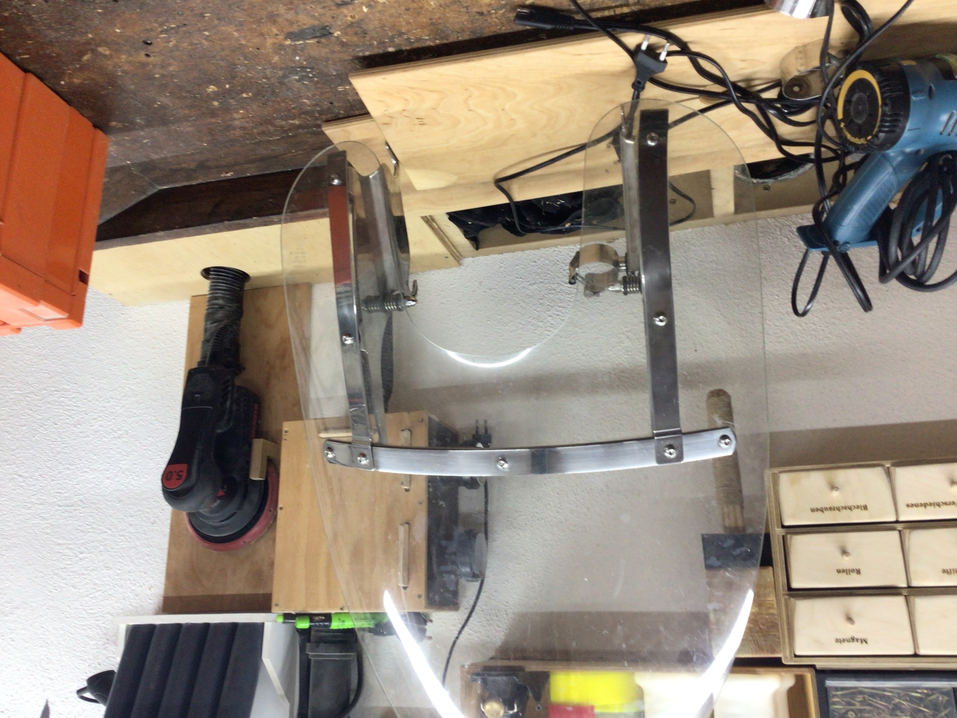

seid diesem Jahr ,als ich bei den Road Crawlers war ,beschäftigt mich das Thema Windshild. Die lange Fahrtstrecke auf der Autobahn hat mich dazu bewogen über die Anschaffung einer Windschutzscheibe nach zu denken.
Der erste Schritt war die Anschaffung einer Universalscheibe von Louis. Leider ohne Erfolg. Ich hatte den Wind gebündelt auf der Stirn was sehr unangenehm ab einer Geschwindigkeiten von 80 km/h war.

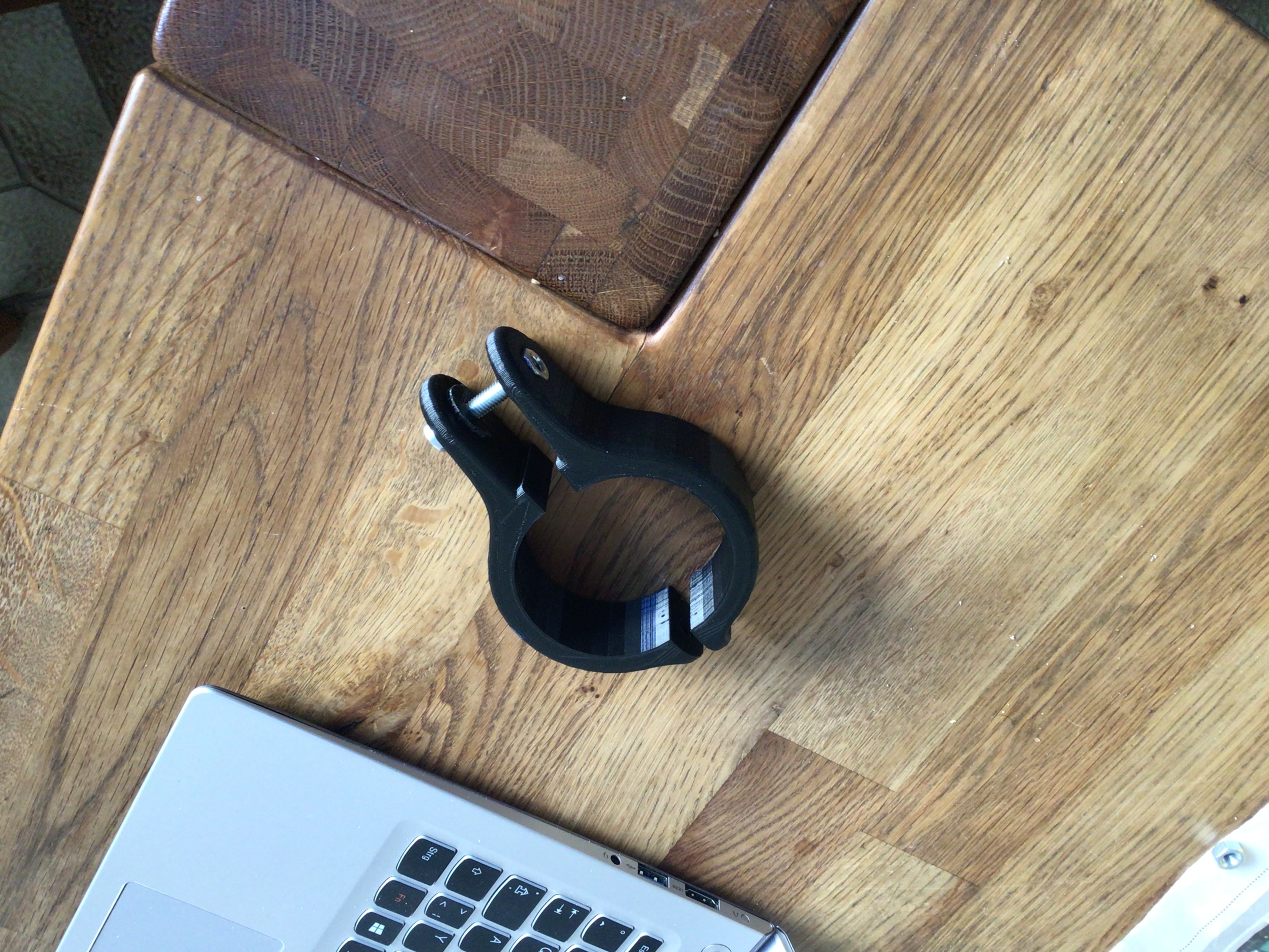

Nun habe ich eine Originale ersteigert, passend für Sportstermodelle, abnehmbar. Aber leider nicht für Upsidedown Gabeln

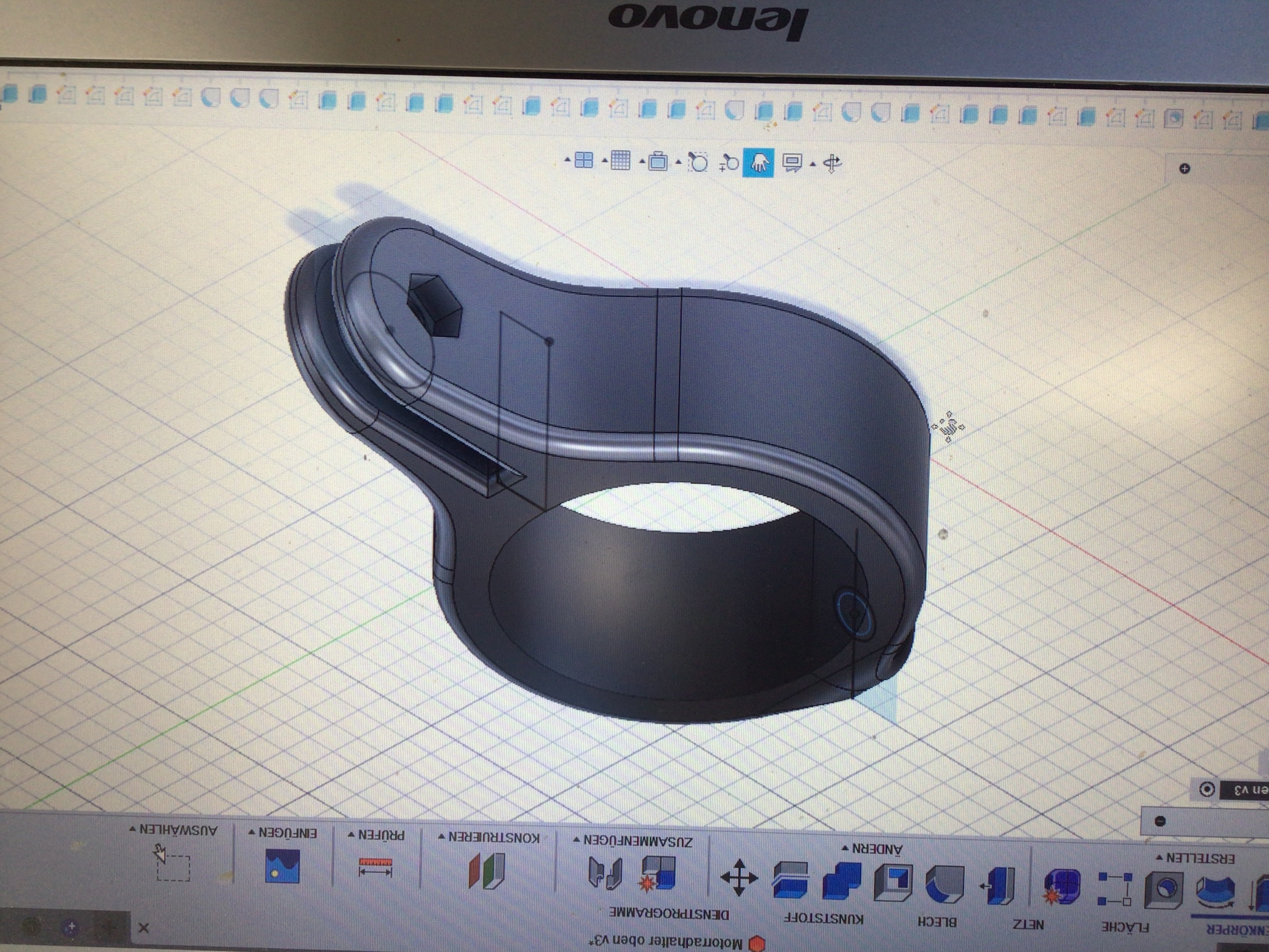

Im WWW fand ich leider nichts passendes an Haltern. Also hab ich mich ans Reißbrett gesetzt und mir was konstruiert

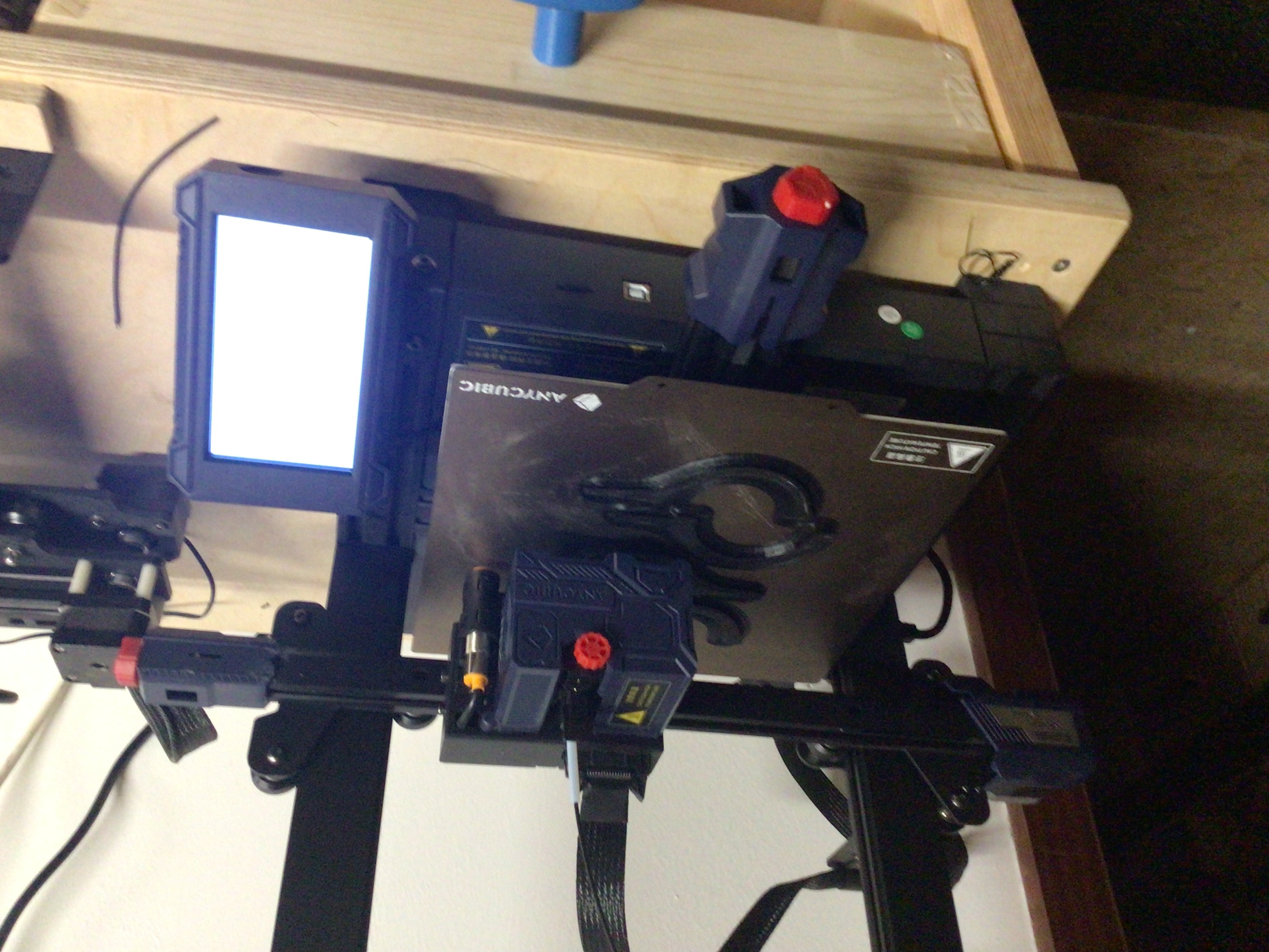

und per 3D Drucker einen Prototyp ausgedruckt
Jetzt hab ich ein paar Maße noch angepasst und den Finalen Druck begonnen. 100% Füllung, 80% Geschwindigkeit.
Wenn es fertig ist werde ich es montieren und mal ein Bild machen.
Die Wandstärke habe ich mit 8mm ausgelegt , da die Originalhalter aus 0,8mm Blechschellen bestehen.
Nach meinem Wissen ist die grobe Umrechnung 1/10 .1mm Metall hält soviel wie 10mm Kunststoff

Coole Sache, hoffentlich hält der Kunststoff den Druck aus

Das hoffe ich doch. Die Idee kam mir als den Halter der Universal Scheibe sah. 90% Kunststoff und wesentlich dünner

Dein Teil darf halt nicht brechen, wenn durch das was passiert bist fällig.
Aber ich bau meine Halter auch selber
Wenn da noch ein Streifen Blech drum machst, sollte das doch ohne Probleme halten. Nur den Spritzkunststoff, da hätte ich Sorgen das mir das Schild um die Ohren fliegt.
Aber toll gemacht Icke, wenn ich mal was aus´m 3-D Drucker brauche melde ich mich.

@mosi @wolle. Ich sollte noch erwähnen das die Scheibe von 4 solcher Halter gehalten wird. Ich bin sehr zuversichtlich da es sich um einen Kunststoff (Kein Spritzkunststoff) handelt mit dem ich schon viel Erfahrung gemacht habe. Ich muß ihn lediglich noch schützen gegen UV Bestrahlung . Er lässt sich aber gut lackieren
