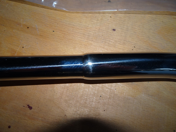

So .... der Lenker ist gestern gekommen und die Hebel auch. Vorhin inne Garage und mal die Gasseite zusammengesteckt. Mein Plan scheint super aufzugehen.So sieht der Übergang von Zoll auf 22mm aus:

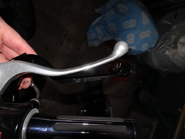

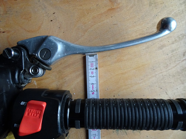

Vergleich Originalhebel und Zubehörhebel
Durch den Griff für 22mm - Lenker und dem Zubehörhebel ergibt sich eine Abstandsveringerung von knapp 25mm.
Das sind für Grit's kleine Hände "Welten". Sie kann dadurch wesentlich besser den Hebel erreichen und umgreifen.

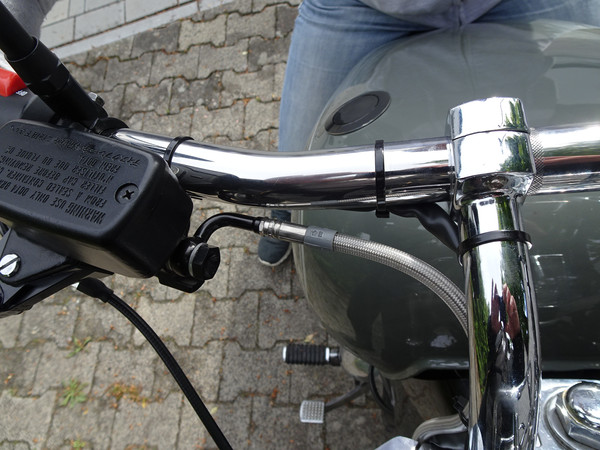

Heute habe ich alles fertig stellen können. Bremsleitung zusammengebaut und verlegt, ist jetzt 'ne Stahlflex dran. Bei der Gelegenheitauch gleich die Belege gewechselt.

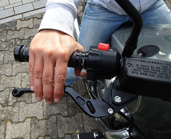

Erfolgreich Probefahrt gemacht und von Grit auch gleich begutachten lassen. Nachdem sie 2 Runden um den Block damit gefahren ist kam sie mit einem sichtbaren Grinsen wieder zur Garage zurück. Sie kommt jetzt deutlich besser mit den dünneren Griffen und den näher liegenden Hebeln zurecht.
Also .... Ziel erreicht !!! Das war ja der Plan.
Vorher kam sie geradeso mit den Fingerspitzen an die Hebel. Wenn sie mit eingeschlagenem Lenker losfahren wollte, hatte sie immer arge Schwierigkeiten. Da wird sie jetzt wohl besser zurecht kommen.
Mit den CBR600 Armaturen und den gefrästen Hebeln sieht das gar nicht mal so doof aus.

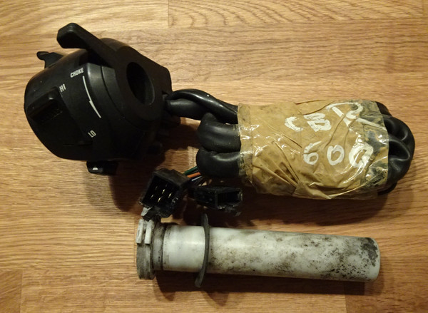

Als nächstes habe ich mich kundig gemacht für welche Motorradmodelle diese CNC Hebel angeboten werden. Meine Entscheidung fiel auf die Honda CBR600. Also habe ich angefangen Schalterpakete, Bremsarmatur und Kupplungshebel zu bestellen.
Schalterpaket links und Gasgriffhülse
Als ich das Schalterpaket sah kam ich noch auf die Idee den Choke nach oben zu verlegen. Bietet sich ja förmlich an, da ja der Chokehebel am Schaltergehäuse schon dran ist. Dann muß man nicht immer unten am Motor rumfummeln.

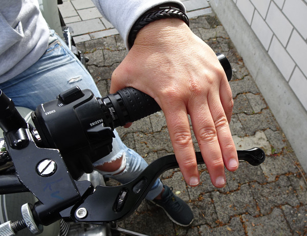

von Regenheizer » Do 6. Apr 2017, 20:36

von Regenheizer » So 14. Mai 2017, 19:10
So sieht es aus, wenn man die CBR600 Schalterpakete auf die Bedürfnisse der VT600 umstrickt.
Hat aber alles funktioniert.
Also .... Ziel erreicht !!! Das war ja der Plan. ![]()
Mit den CBR600 Armaturen und den gefrästen Hebeln sieht das gar nicht mal so doof aus. ![]()
