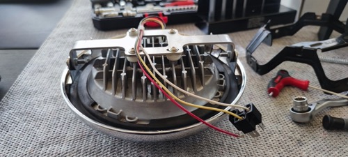

Holli bot mir auch noch seinen nicht mehr benötigten Montagesatz für die VN zum Freundschaftspreis an. Also war klar, dass die Umrüstung bevorsteht.
Wer ähnliches überlegt: den Einbausatz gibt es bei Polo für 49,-
JWSpeaker Umbausatz 8200611 für 7" Einsatz bei Kawasaki VN kaufen – POLO Motorrad
Der Einbau ist damit ein Kinderspiel.

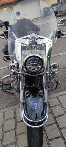

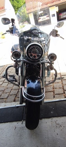

Am Moped sieht das ganze auch nicht schlecht aus:

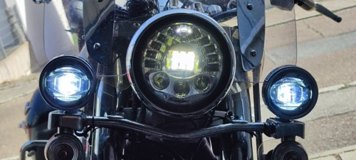

Bei eBay fand ich dann SHIN YO 4 Zoll Scheinwerfer chrom, die den originalen optisch ähnlich sind:
https://www.ebay.de/itm/333817989849
Das konnte sich schon einmal sehen lassen:
Ein kleiner kosmetischer Nachteil: der Hauptscheinwerfer hat gelbliches Licht, die Zusatzscheinwerfer sind reinweiß. Die Mischung macht aber aber der Straße eine sehr gute Beleuchtung.

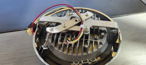

Leider nein. Bei der Probefahrt war im Abblendmodus alles fein. Bei Fernlicht begann der Scheinwerfer aber ab etwa 2000 U/min zu flackern und startete sich immer wieder neu (Discomodus). Damit begann der Stress erst richtig.
Zunächst habe ich JW Speaker angeschrieben. Die antworteten: Teste den Scheinwerfer mit einer anderen Stromquelle. Wenn er da funktioniert, dann geht es uns nichts an. Getestet am Werkstattnetzteil: funktioniert einwandfrei.
Im Internet habe ich dann ein Anti-Flicker-Modul gefunden. Bestellt, eingebaut und keine Änderung. Also das Teil zurückgeschickt.
Zwischenzeitlich zeigte sich, dass bei Noahs KTM der Stator durchgebrannt war. Mein Befürchtung war, dass genau das bei mir auch sein könnte. Also Stator (https://www.ebay.de/itm/265589529042), Dichtung (Original Kawasaki) und Regler (Tommotec) bestellt. Als alles da war, habe ich einen optischen Vergleich des Reglers gemacht. Er sah passend aus, aber: das Moped hat 2 davon. Also noch einen bestellt.
Dann kam mir spontan die Idee, dass es evtl. was mit Vibration zu tun haben könnte. Mir fiel ein, dass ich wegen Platzmangel im Scheinwerfertopf damals ein Elektronik-Relais für das Licht eingebaut habe, kein KFZ-Relais. Also Topf geöffnet, Maschine gestartet, Fernlicht an und auf das Relais geklopft. Siehe da: Klopfen löst den Disko-Effekt aus. KFZ-Relais eingebaut, erneut geklopft, kein Blinken mehr.

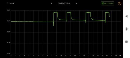

Zwischenzeitlich hatte mir Mutti den Tipp gegeben, die Batteriespannung zu überwachen. https://www.amazon.de/dp/B09C8RH7DB war dafür perfekt.
Die Spannungsüberwachung an der Batterie sah auch einwandfrei aus. Die Statorwicklungen hatte ich zwischenzeitlich auch durchgemessen. Alle 6 zeigten gleiche und völlig normale Widerstandswerte. Lichtmaschine als Ursache ausgeschlossen (!?). Also Rückgabe für Stator und Regler eingeleitet. Beides natürlich OVP und verschweißt. Der Stator wurde sofort problemlos zurückgenommen und erstattet. Bei den Reglern machte Tommotec einen Aufstand, weil bei dem zuerst bestellten Regler die Rückgabefrist von 14 Tagen überzogen war. Also konnte ich nur einen zurückgeben.
