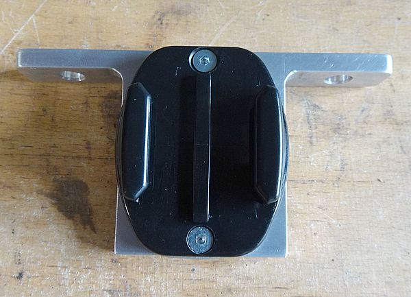

Als erstes habe ich einen 5mm dicken Aluwinkel auf die entsprechenden Maße zurecht gefräst.

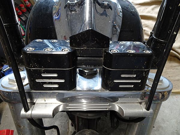

Dort soll der Winkel platziert werden.
Die mitgelieferte Halteplatte hat zwar ein Klebepatt, aber ich fühle mich wohler, wenn da noch zwei M3er Schrauben die ganze Sache unterstützen.

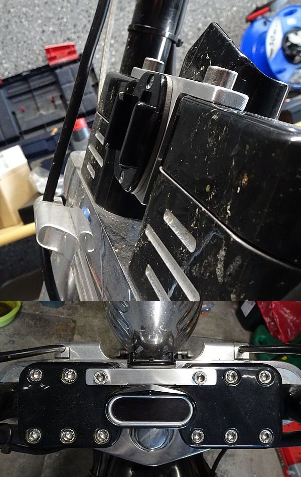

Und angeschraubt sieht es dann so aus.

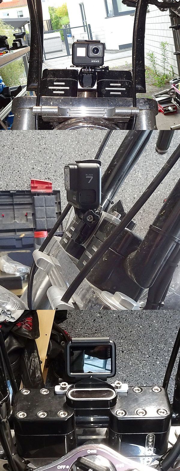

Und so mit Kamera.
Und die Ausrichtung der Kamera scheint perfekt zu sein. Am Sonntag will ich mit unserer Hessentruppe 'ne Biege machen, da kommt dann der große Test.
Und so mit Kamera.
