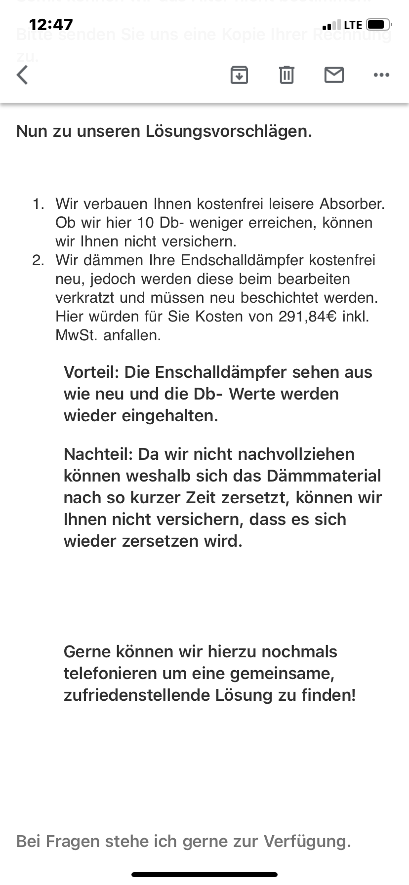

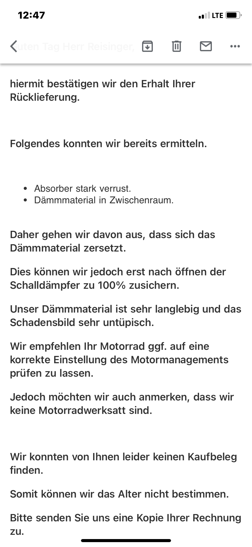

Zitat von Wolle am 8. November 2023, 15:09 UhrServus zusammen,
manche haben es vielleicht mitbekommen, dass meine Miller etwas lauter ist. Von anfangs gemessenen 94 dB innerhalb zwei Jahren auf 104 dB.
Einige waren ja der Meinung, ich hätte was am Adsorber gemacht, war aber natürlich nicht der Fall. Also wirklich, zum Schluss war er schon richtig laut. Hat mich selber schon genervt und das soll was heißen.
Im September hab ich deshalb Miller kontaktiert. Die meinten, ich soll ihnen das Teil einfach mal zusenden und sie werden ihn dann kostenlos überprüfen. Also ging der Schalldämpfer gestern ins Aurachtal und heute hab ich schon die erste Diagnose von Miller erhalten.

Zitat von Wolle am 8. November 2023, 15:14 UhrNach telefonischer Rücksprache, wird mir nun kostenlos ein leiser Adsorber eingebaut und alles ohne Kaufbeleg.
Also der Service von Miller ist schon richtig klasse
