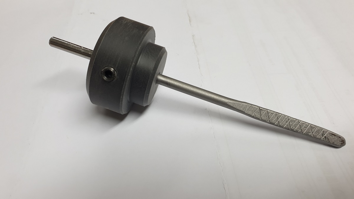

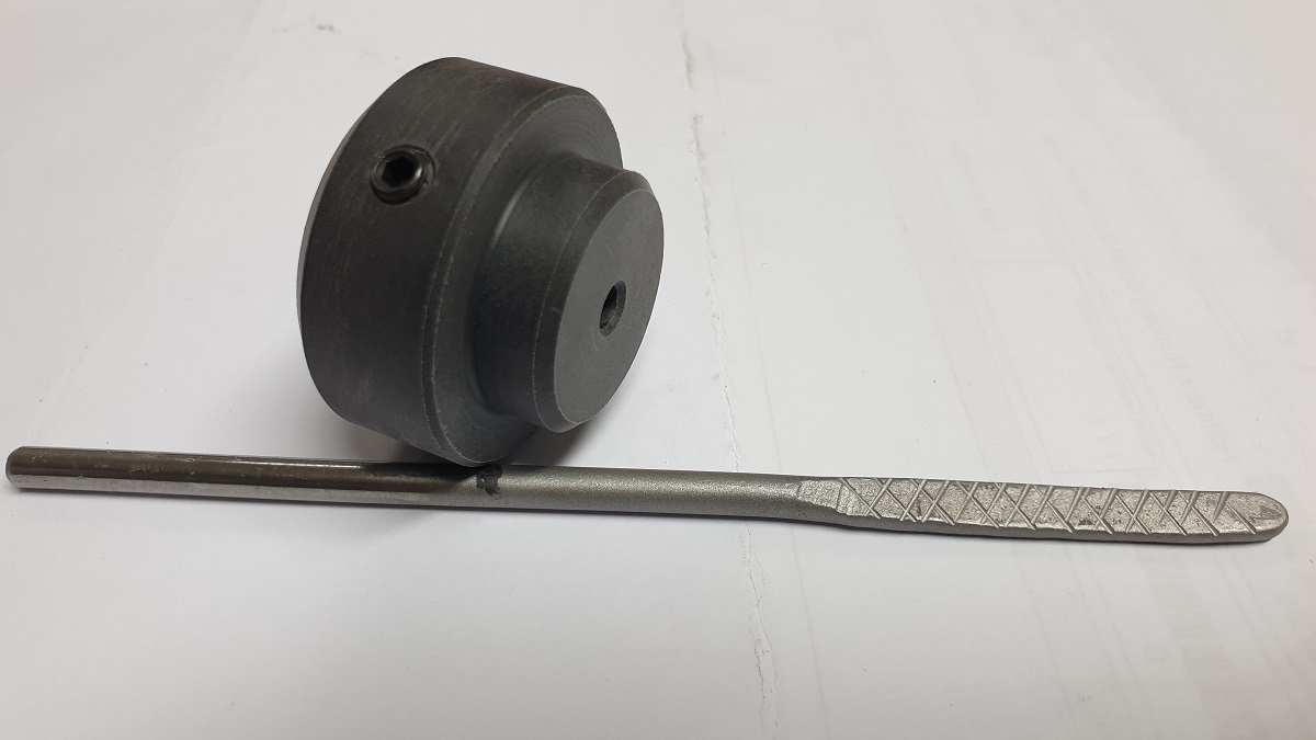

Zitat von Heinz am 11. November 2022, 21:48 UhrIch hab mir mal was gebastelt zum Thema Ölkontrolle.
Jedesmal beim Ölstand checken muss man das Bike gerade hinstellen und auch noch vorher warmlaufen lassen. Dann am besten draufsetzen und umständlich den Stab herausdrehen, sauber machen, hineindrehen und wieder herausdrehen.
Aber wem sag ich das, ich denke ihr wisst alle was ich meine. Das nervt und so hab ich nach einer Lösung gesucht und hoffentlich gefunden, zumindest bin ich damit zufrieden.
Hier kann man auch messen wenn das Moped am Seitenständer steht. Natürlich muss man schon einmal die richtige Länge einstellen und dann sollte es passen. Gewinde ist keines am Kopfteil, aber der Durchmesser passt genau rein und somit hat man immer den richtigen Ausgangspunkt. Was noch beachtet werden sollte ist die Öltemperatur, also vor der Fahrt oder eben gleich nach der Ausfahrt.
Sollte ich einen Denkfehler oder sonst irgendwas übersehen haben dürft ihr mir das gerne schreiben, modifizieren ist immer noch möglich.
Jedesmal beim Ölstand checken muss man das Bike gerade hinstellen und auch noch vorher warmlaufen lassen. Dann am besten draufsetzen und umständlich den Stab herausdrehen, sauber machen, hineindrehen und wieder herausdrehen. ![]()
Zitat von Wolle am 11. November 2022, 22:43 UhrAlso zuerst laut Handbuch das Bike gerade hinstellen und Ölstand messen,kontrollieren ob er passt.Danach Bike am Seitenständer stellen und deinen Messstab einstellen.Klasse Idee Heinz. Somit fällt das Lästige gebuckel weg. ???
Zitat von Thomas am 11. November 2022, 23:16 UhrTolle Idee.
Aber mich nervt die Ölstands Kontrolle gar nicht. Das ist doch ein schönes Ritual. Und auch nicht so oft erforderlich.
Tolle Idee.
Zitat von Hämmy am 12. November 2022, 8:28 UhrBei meiner Harley soll ich auf dem Seitenständer messen
Aber mir war das zu umständlich, somit habe ich mir im Sommer einen Elektronischen gegönnt, der hat die Temperatur draufstehen, und drei Balken für den Füllstand.
Aber zurück zu deiner Idee, ist auf alle Fälle eine Lösung, denn dadurch das du die Länge einstellen kannst, kannst du das auf den Seitenständer Füllstand einstellen.
Bei meiner Harley soll ich auf dem Seitenständer messen ![]()
Aber mir war das zu umständlich, somit habe ich mir im Sommer einen Elektronischen gegönnt, der hat die Temperatur draufstehen, und drei Balken für den Füllstand. ![]()

Zitat von WaldiScout am 12. November 2022, 8:56 UhrCoole Idee Heinz !!
Wenn das einmal richtig kalibriert ist, sollte das funktionieren !
Coole Idee Heinz !! ![]()
