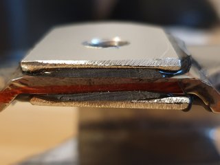

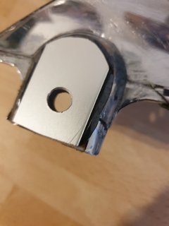

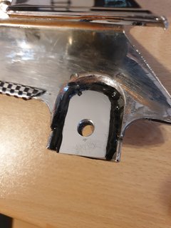

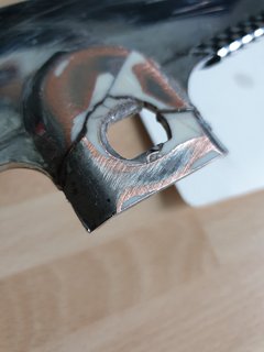

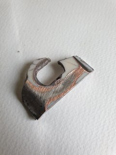

Ich habe Dany meine Hilfe und einen Reparaturversuch für das Problem angeboten und ein paar Tage später lag ein Paket vor der Tür. Der Inhalt bestand aus dem defekten Kettenschutz, ein Tütchen mit Bruchstücken und einen netten Gruß. Ich habe erstmal die Teile sortiert und von den Resten eines Klebeversuches gereinigt und angeschliffen. Die Teile habe ich mit einem Fixierkleber zusammen gefügt. Ein erster Belastungstest war schon erfolgreich. Ich konnte den Kettenschutz nur an dem angeklebten Bruch anheben und drehen. Gestern habe ich aus Alu ein paar Verstärkungen angefertigt und verklebt. Jetzt darf sich das Sandwich noch ein paar Tage ausruhen. Dann kommt die Feinarbeit. Fortsetzung folgt... Ich habe Dany meine Hilfe und einen Reparaturversuch für das Problem angeboten und ein paar Tage später lag ein Paket vor der Tür. Der Inhalt bestand aus dem defekten Kettenschutz, ein Tütchen mit Bruchstücken und einen netten Gruß. Ich habe erstmal die Teile sortiert und von den Resten eines Klebeversuches gereinigt und angeschliffen. Die Teile habe ich mit einem Fixierkleber zusammen gefügt. Ein erster Belastungstest war schon erfolgreich. Ich konnte den Kettenschutz nur an dem angeklebten Bruch anheben und drehen. Gestern habe ich aus Alu ein paar Verstärkungen angefertigt und verklebt. Jetzt darf sich das Sandwich noch ein paar Tage ausruhen. Dann kommt die Feinarbeit. Fortsetzung folgt... Ich konnte mir die Bilder schon vorher anschauen und bin total begeistert, was man alles wieder hinbekommen kann. Vor allem ziehe ich meinen Hut vor die viele fitzelige Arbeit, die ich dir beschert habe. Vielen lieben Dank, Thomas Ich konnte mir die Bilder schon vorher anschauen und bin total begeistert, was man alles wieder hinbekommen kann. Vor allem ziehe ich meinen Hut vor die viele fitzelige Arbeit, die ich dir beschert habe. Vielen lieben Dank, Thomas Ich habe mich Gestern und Heute wieder dem Kettenschutz gewidmet. Mit dem Dremel die Klebestellen geglättet. Den Chrom komplett angeschliffen und Grundiert. Die Grundierung nass geschliffen und das Ding lackiert und dann .......... !! Dany hat mir, und ohne Diskussion, das finale Design von dem Kettenschutz freigestellt. ...........von daher überlasse ich es ganz dir. Das was dir weniger Arbeit - oder mehr Freude beim Machen bereitet. Das hat Sie nun davon Ich habe mich Gestern und Heute wieder dem Kettenschutz gewidmet. Mit dem Dremel die Klebestellen geglättet. Den Chrom komplett angeschliffen und Grundiert. Die Grundierung nass geschliffen und das Ding lackiert und dann .......... !! Dany hat mir, und ohne Diskussion, das finale Design von dem Kettenschutz freigestellt. ...........von daher überlasse ich es ganz dir. Das was dir weniger Arbeit - oder mehr Freude beim Machen bereitet. Das hat Sie nun davon Wow, wie geil ist das denn? Schöne Aktion Thomas. Wow, wie geil ist das denn? Schöne Aktion Thomas. Danke für das Lob. Und die Innenseite braucht auch noch etwas Zuwendung. Danke für das Lob. Und die Innenseite braucht auch noch etwas Zuwendung. Sehr geil, Thomas Das gefällt mir richtig gut. Hast dich wirklich ins Zeug gelegt und die fitzeligen Details sehr gut bearbeitet. Ich danke dir von Herzen für die gute Hilfe und saubere Arbeit Sehr geil, Thomas Das gefällt mir richtig gut. Hast dich wirklich ins Zeug gelegt und die fitzeligen Details sehr gut bearbeitet. Ich danke dir von Herzen für die gute Hilfe und saubere Arbeit Hallo Thomas, schaut gut aus. Hallo Thomas, schaut gut aus. Bikersuche im Cruiser Forum (Nur sichbar, wenn du im Chopper-Motorrad Forum angemeldet bist)Danys Kettenschutz
