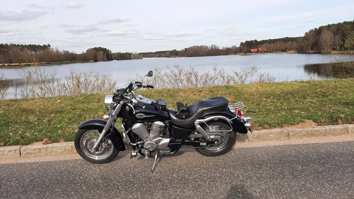

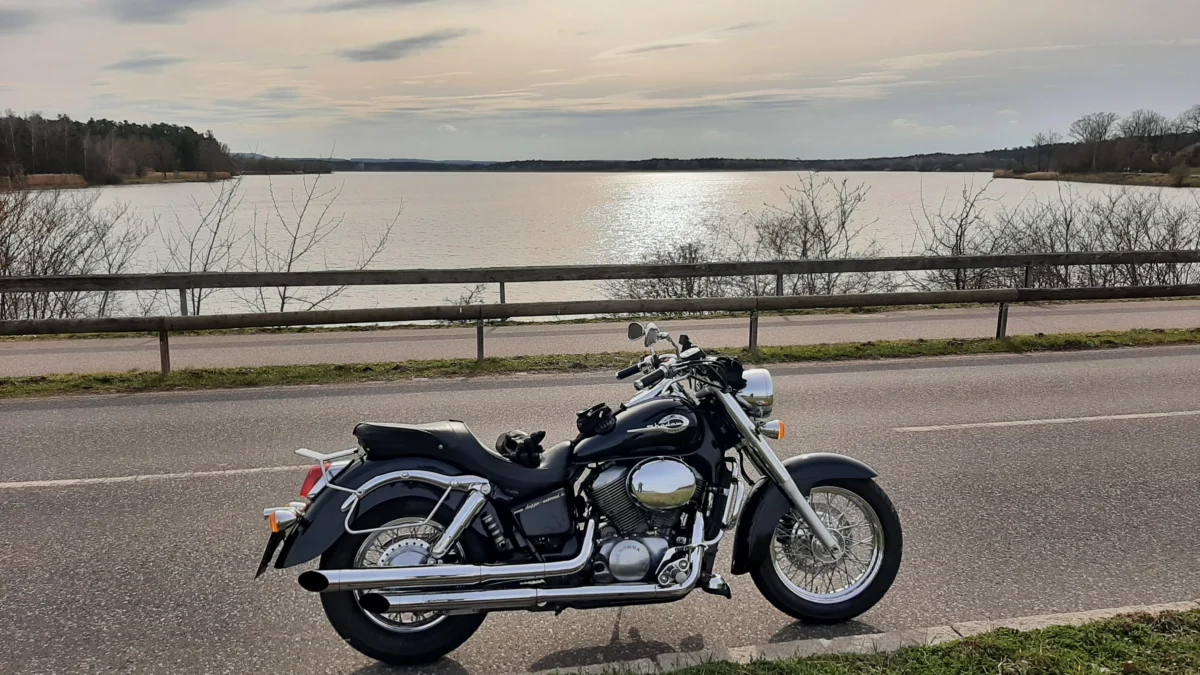

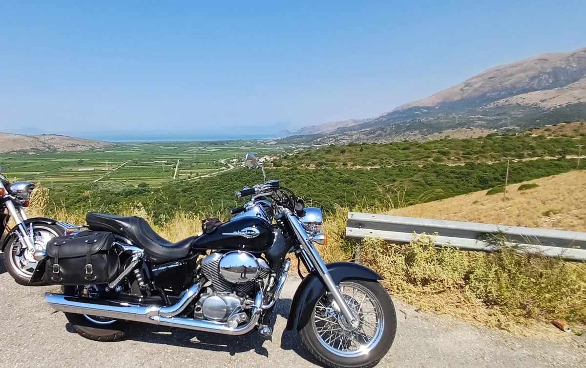

Honda VT 750 C2 Shadow ACE
TECHNISCHE DETAILS
Baujahr:1997-2002
Hubraum:745 ccm
Leistung:45 PS
Ölmenge:Mit Ölfilterwechsel 2,4 L
Tankinhalt:14 L
Antrieb:Kette
ZUSÄTZLICHE WARTUNGSANGABEN
Ventilspiel:IN: 0,13-0,17 EX: 0,18-0,22
Zündkerzen:4 NGK DPR8EA 9
Kettenspannung:Kettendurchhang 15 - 25 mm
