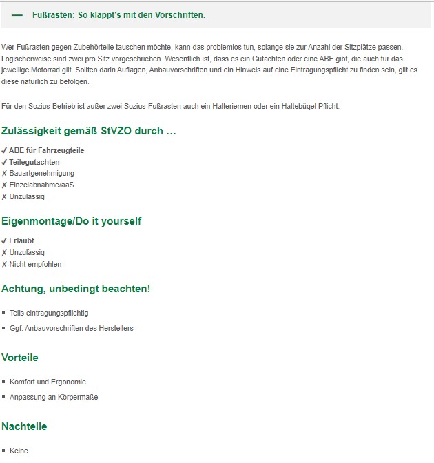

Laut Dekra sieht es derzeit so aus:
Daher würde ich nach Brettern suchen, für die es ein Teilegutachten gibt. Ansonsten kann dir nur dein TÜVer sagen, was er noch akzeptieren würde.
