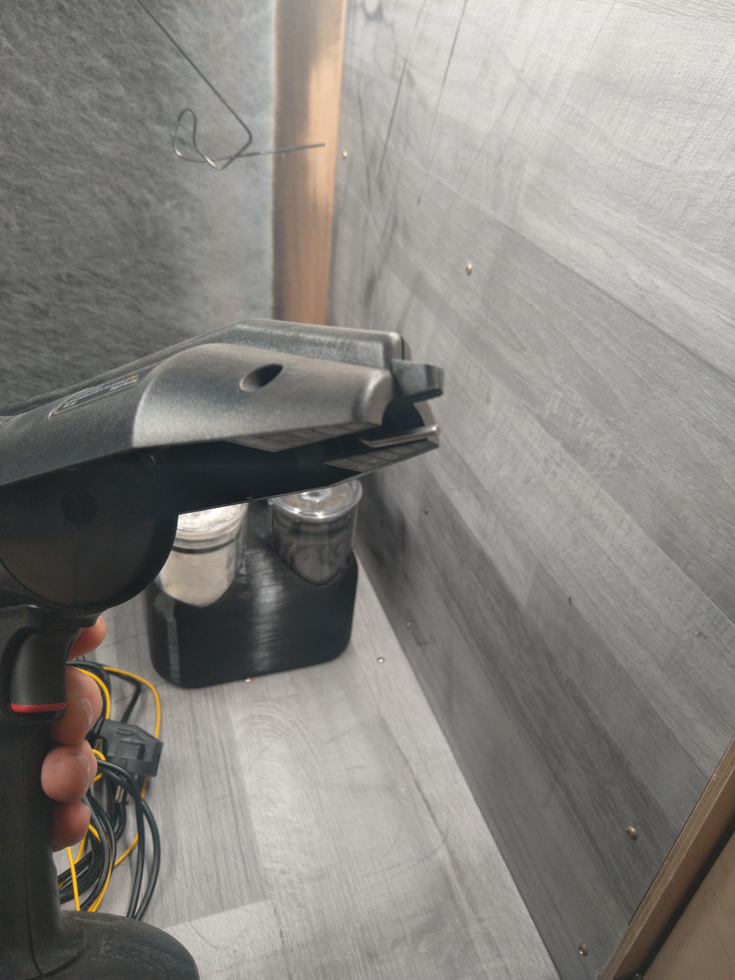

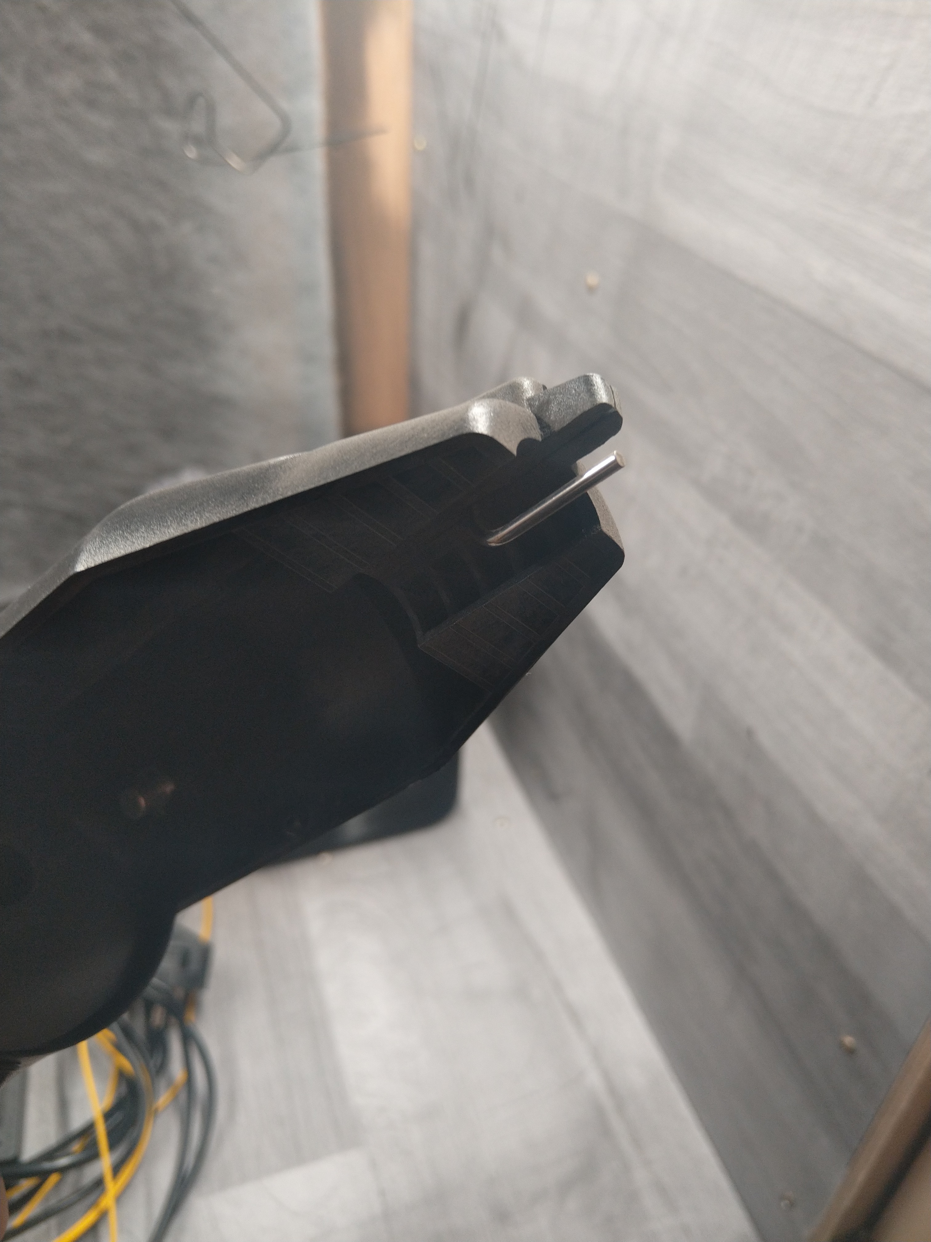

Meine Lösung fand ich bei Ebay/Youtube. Das System heißt G-coat. Sieht aus wie ein billiger Akkuschrauber, bei dem aber ein kleines Gebläse im Gehäuse verbaut ist. Das nimmt kein Platz ein und funktioniert super. 260€ neu

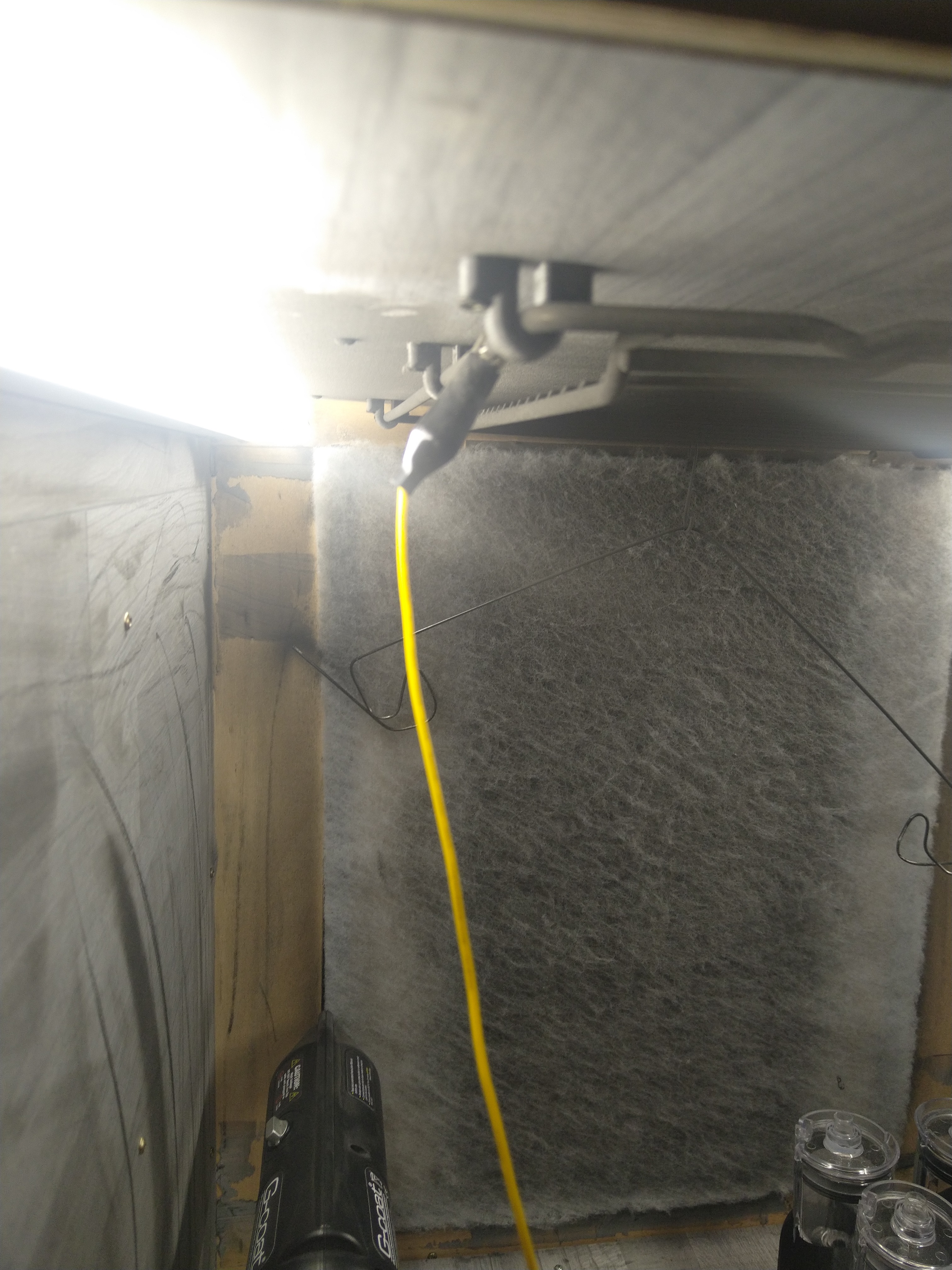

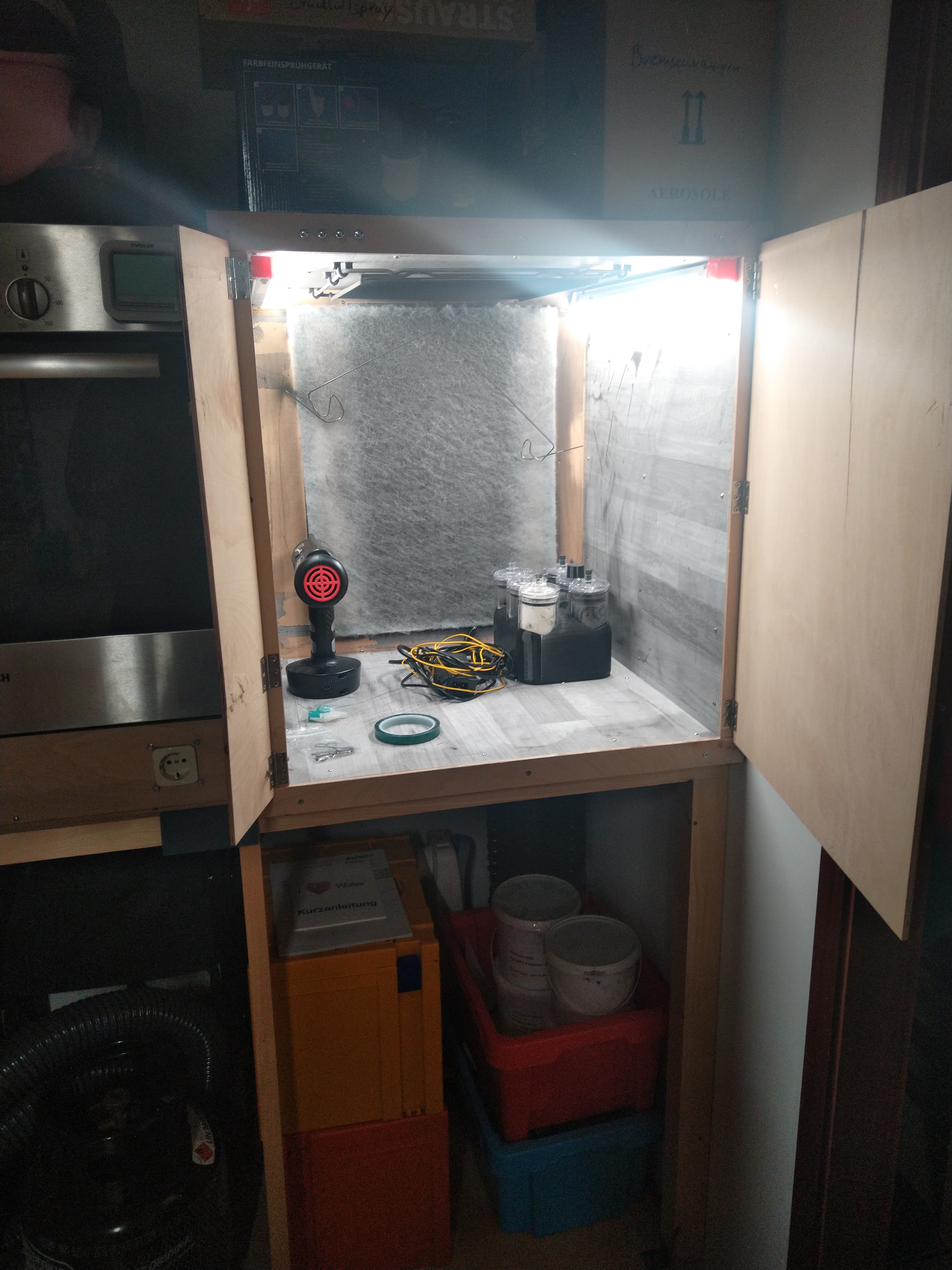

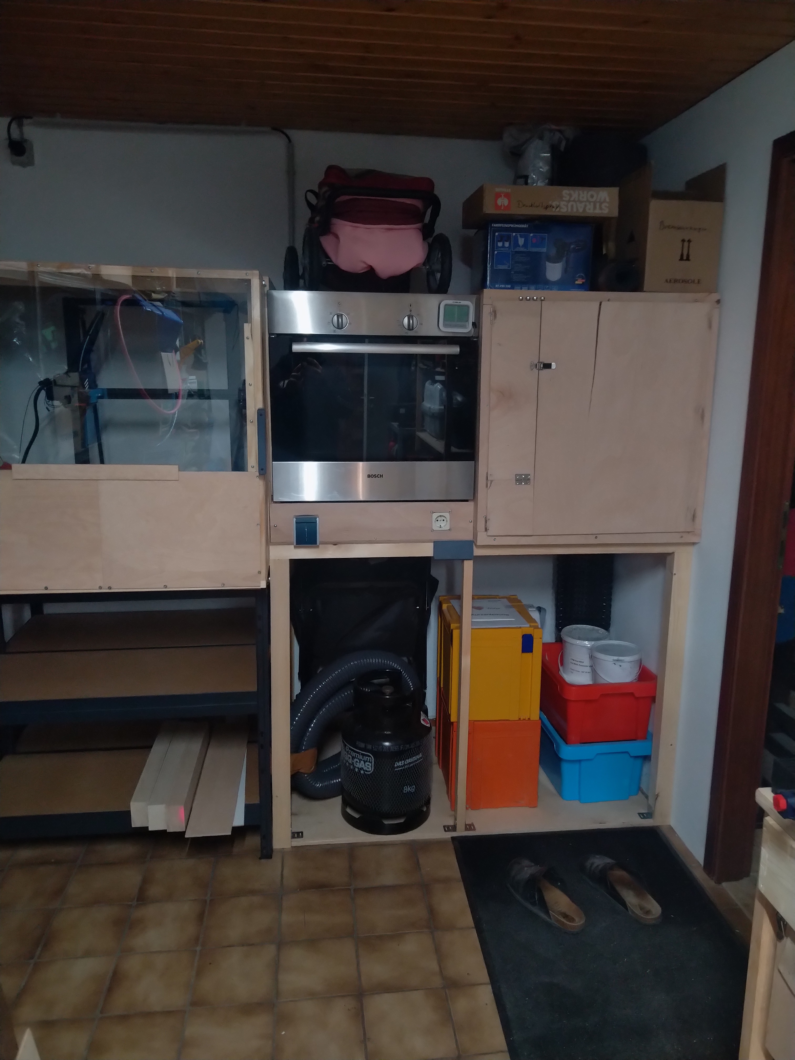

Also hab ich mir über Kleinanzeigen einen Backofen für 50€ und eine Dunstabzugshaube kostenlos organisiert. Gebläse und Steuerung aus der Dunstabzugshaube ausgebaut. Den Backofen elektrisch umgebaut : Oberhitze und Umluft ausgeklemmt.
Bin zum Baumarkt und habe für 40 € Konstruktionsholz und eine Packung Laminat gekauft. Habe einen Rahmen gebaut , eine Unterkonstruktion ( Tisch ) gebaut. und die Kammer nach meinen Vorstellungen die ich im Kopf hatte zusammen gebaut und alles Verkleidet. Lüfter/ Absaugung und Elektrik eingepasst, den Ofen daneben gestellt und ebenfalls Verkleidet und angeschlossen .
Links kam kurz darauf noch ein zweiter größerer 3D Drucker dazu da ich einen größeren Druckbereich gebraucht habe. Der wurde auch noch eingehaust, da es Druckfilamente/Kunststoffe gibt die vorgewärmte Räume brauchen und keine Zugluft vertragen( ABS, ASA, Nylon, PETG usw.)

Über das Pulvernetzteil wird eine Negative Ladung über das Kabel an die Krokodilklemme an das Gitter zum aufgehängten metallischen Werkstück weiter gegeben, womit das Werkstück eine Negativladung hat.
Über die Spitze an der Pistole wird das herausströmende Pulver Positiv aufgeladen und sobald das Pulver auf das Werkstück trifft zieht das Werkstück das Pulver regelrecht magnetisch an und es gelangt in alle Ritzen.

Wichtig wäre noch zu sagen , das eine gute Absaugung in der Pulverkammer das A und O ist. bei mir ist es 3 fach gefiltert. Saugseitig 1x und an der Ausblasseite sind nochmal 1 Filter und 1 Aktivkohlefilter verbaut da meine Anlage in meinem bewohnten Keller steht
