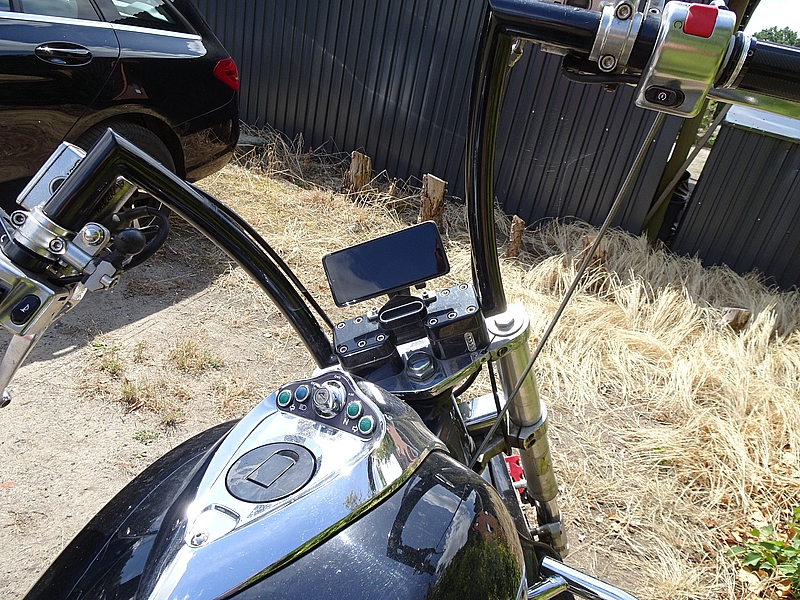

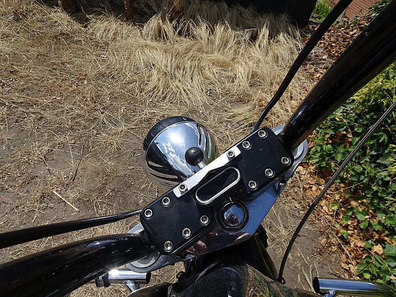

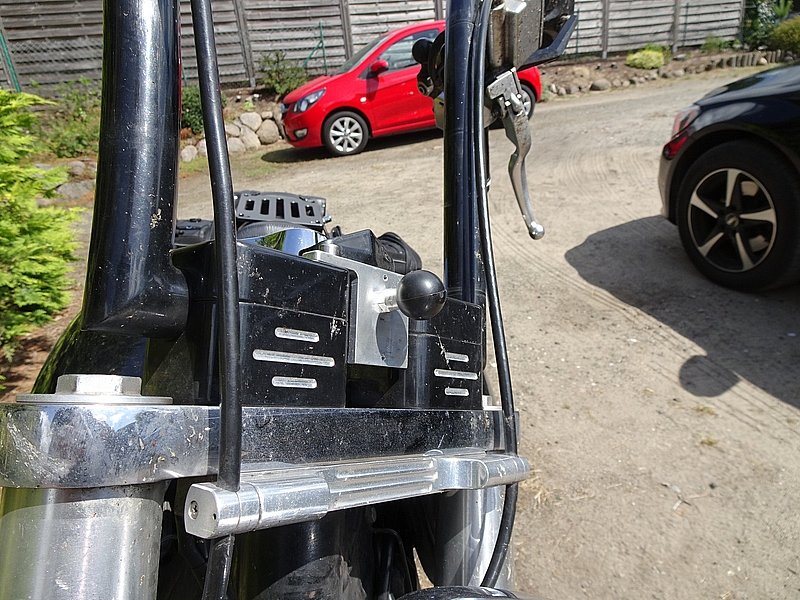

Zitat von Gelöschter Benutzer am 17. Juli 2022, 12:59 UhrMoin, war nach langer Zeit mal wieder etwas kreativ.
Da mein Navi nun auch schon 10 Jahre alt ist und es nur statische Strecken ohne aktuelle Verkehrslage hat, will ich in Zukunft mit Handy und Googlemaps unterwegs sein. Mit 50GB Datenvolumen sollte das kein Problem sein.
Im Internet habe ich einen Kugelkopf mit Innengewinde gefunden. Den habe ich dort angeschraubt wo vorher meine obere Kamerahalterung dran war. Hab ja noch eine Halterung auf dem Sturzbügel. Die reicht ja auch.
Bei meinen vorhergehenden Versuchen hatte ich immernoch zu viele Vibrationen. Die sind jetzt auf ein Minimum reduziert.
Im Winter will ich den Aluwinkel dann noch pulvern lassen.
Hier mal ein paar Bilder:
Mal sehen wie es sich in der Praxis bewährt.

Zitat von WaldiScout am 17. Juli 2022, 20:17 UhrSieht gut aus !
Da bin ich mal auf die Praxiserfahrungen gespannt.
Vibriert das nicht zu arg ?
Sieht gut aus !

Zitat von Gelöschter Benutzer am 17. Juli 2022, 22:03 UhrHab meine Mopete vorhin inne Garage gefahren (12 km). Keine Vibrationen am Handy.
Also alles richtig gemacht. ??
Hatte sogar ein Stück Wald mit dabei. Das Handy saß absolut fest.

Zitat von Icke am 26. Juli 2022, 21:28 Uhrschöner Halter. Bei der Halterung handelt es sich um das RAM Mount System. Da vibriert auch nichts, da die Kugeln mit Gummi überzogen sind. Die Halterung zum Lenker bzw Motorrad finde Ich vom Hersteller alle scheiße und viel zu klobig aber du hast ne schöne Alternative gebaut. Wird der Halter noch geschwärzt?
